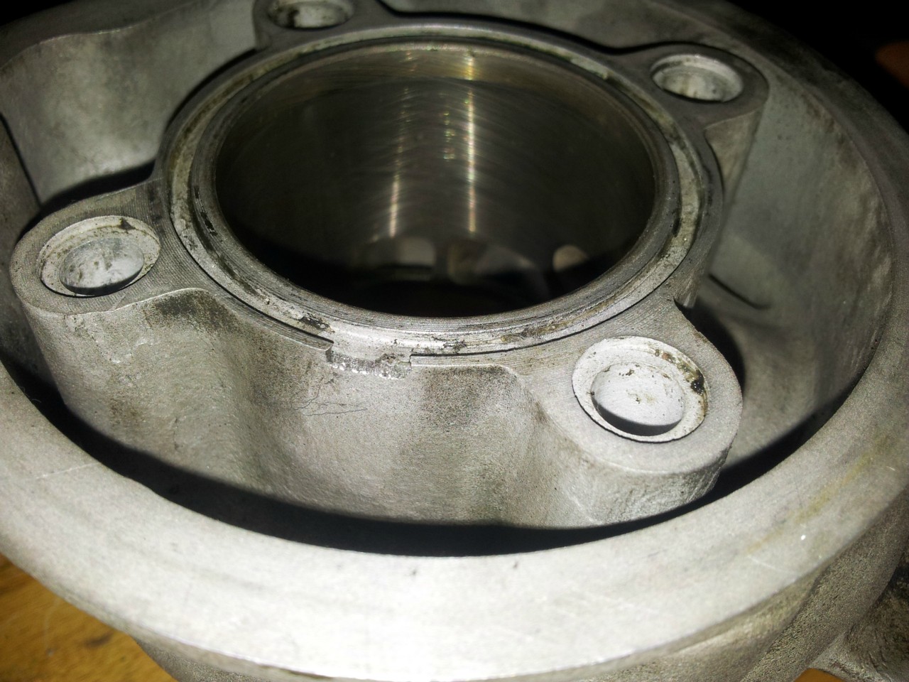

Saako korjattua alle 200e tai toimiiko kemiallinen metalli tossa, ja miten noin voi edes käydä?Kuva edit: ongelma hoidettu kemiskillä nyt vaan toivotaan että pysyy:D

kemiskiä tai jotain vastaavaa kestävää mössöä niihin ''holkkien reunoille'' ja upotat ne takaisin niihin reikiin
