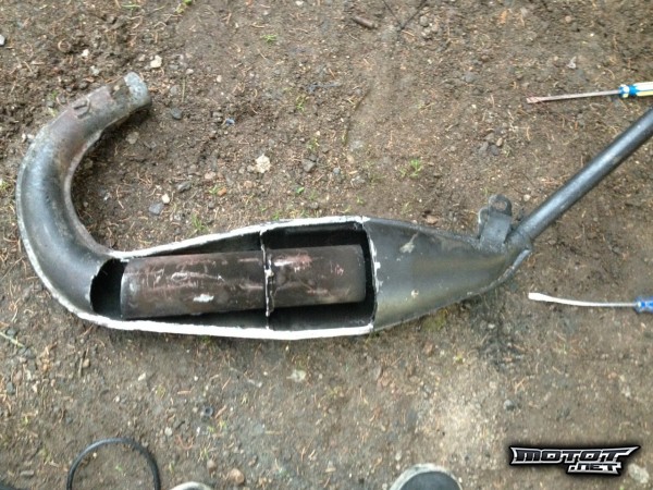

Hei. Olisin tossa tyhjentelemässä piikkisen räsän (vm 03) vakio putkee ni mitäköhä sieltä mahtas löytyä? Että mistä se pitäs avata ja mitkä palat repii pois? ja sit jos vakioputki on tyhjä ja meinasin vielä RAVE1 laittaa kiinni kannattaako suutin vaihtaa ja minkä kokoiseksi? Ja tulppa mihin? Ja mitä sille ilmanputsarille teen? :D

Kahteen ylempään: Itse ainakin päädyin ratkaisuun että raa'asti keskeltä paisaria vaan kahti! :lol: Kyllä ne sieltä ulos tulee. Kannattaa olla tarkka ettei pituus tosin muutu kauheasti, että saa sitten vielä takaisinkin. Ja tuohon luisti ja neula kysymykseen etsin vielä itsekin vastausta! :roll:

Eli ne kaikki katalysaattorit yms on paisarissa eikä muualla oo mitään pikku holkkeja yms? Mites muuten toi vakio änkkä. Onko teillä se putki sielä sisällä täysin suora vai onko se tavallaan litistynyt kasaan? :eek: meinaa kun vanha omistaja oli saanut lommon tohon änkkään ja en oo varma onko se sen takia sellanen lyttyyn mennyt ja kuumenee niin vitusti kun kessunki saa helposti 5min ajon jälkeen syttyyn :D

Joo, elikkä sisäputki suoraks et varmasti virtaa vähän vapaammin. Elikkä koko koneen kuumeneminen johtuu varmaankin tosta kun lämmöt on korkeel ja tulppakaan ei oo mikään erityisen vaalee niin ei siis laihallakaan käy. Mites tuo öljypumpun säätäminen on teilläpäin hoidettu? mistä mahtaa selvitä että pysyy seokset sielä about 3% jos tyhjentää tuon putken? :eek:

timbou kirjoitti:Eli ne kaikki katalysaattorit yms on paisarissa eikä muualla oo mitään pikku holkkeja yms? ..... :D
tästä on netissä hyvät malli valokuvat jostain vuodelta '05, koko hommasta kuristuksineen ja niiden poisto jne. olen kuvat linkittänyt pari kertaa. sitä ei nyt löydy, mutta löytyy ainakin:
http://www.motot.net/galleria/kuvat/15/ ... medium.jpg
muistaakseni Paisarin loppukartion päässä on vielä lisää kuritustusta...
Vakioänkkä on euro3 tasoa, siis ns "verkonpaino". tukkoinen...........
