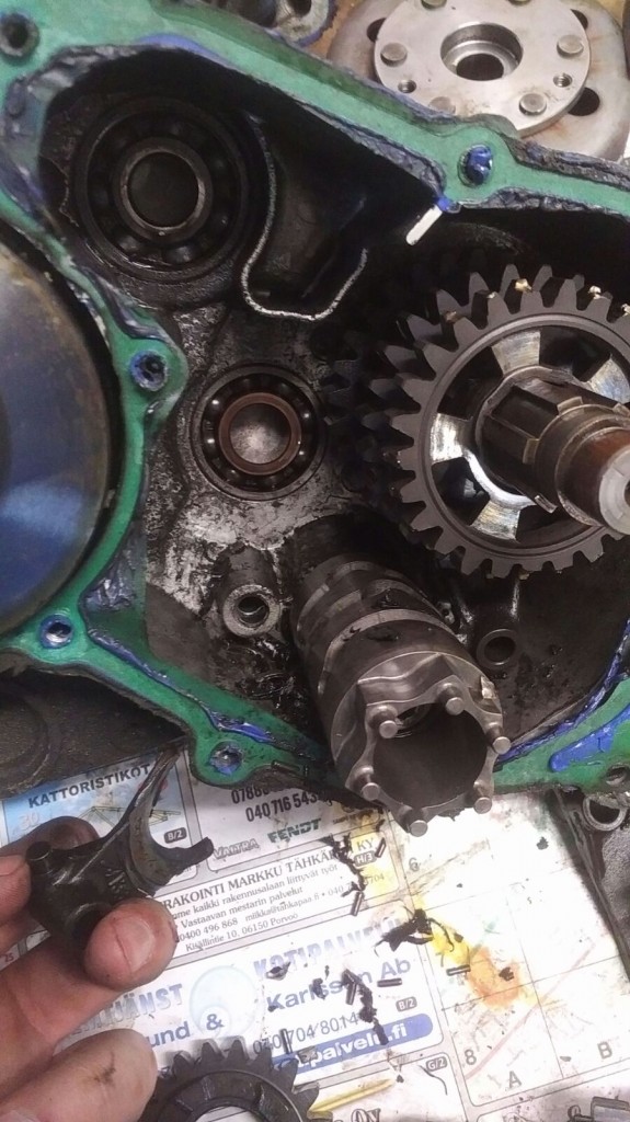

122 laatikko jumissa 2: lla
ViestiKirjoittanut Hulpio » 8.8.2018 20:17
Hei, otti ja meni laatikko jumiin ja jätti kakkosen päälle. Siirtorumpu ei pyöri eli lohkot levälleen siis. Onko näissä joku tyypillinen paikka joka porsii, haarukka?, sen urassa kulkeva nasta tms.?
Koko murhe johtunee huonosti irrottavasta kytkimestä. Kaikki liike kytkinvivusta, molemmista päistä, on käytössä eli lienee kytkinkorin urat pykälillä tai ne kytkinvivun kuulien "rampit" kuluneet. Vai tuleeko mieleen jotain muuta?

ViestiKirjoittanut MX_125 » 8.8.2018 22:38
Vaihteensiirtäjä poikki/vääntynyt todennäköisemmin. Merkki huonosta käyttäjästä useimmiten, kyllä nuo normaalilla vaihteenvaihdolla kestää ikuisuuden. Miettii että 250cc rotaxeissa on saman kaliiberin palikat vaihteistossa.
Kytkimen irrotus tod näk johtuu väärin säädetystä kytkimestä tai kulumasta, joka on taas merkki huonosta käyttäjästä.

ViestiKirjoittanut Hulpio » 9.8.2018 11:45
Eli todennäköisimmin siirtohaarukoita pääsee tilaamaan.
Jykevältähän tuo rumpu kuvien mukaan näyttääkin.
Juniorimotoristi ei välttämättä ihan juu samanlailla pärjää huonosti irrottavan kytkimen kanssa kuin 30 kautta ajanut.
Kytkin tosin on täysin oikein säädetty mutta kitkalevyt jumii kruunuun tai välilevyt keskiöön. Pitää kattoo kun avataan.
M6 ja M8 pultit mieltää moni aikalailla lähes yhtä kestäviksi.
Maksimi kiristysmomenttien suhde on kuitenkin tyypillisesti luokkaa 1:2.5 vaikka halkaisijaa ei ole kuin 2mm enemmän.
Sama pätee leikkauslujuuteen eli näissä tuo "sama kaliiperi" hämää kyllä tehokkaasti.

Ulostuloakselin 1. vaihteen ratas halki ja muruina, siirtohaarukoiden akseli poikki, siirtorummussa jälkeä jne.
Ts. täystuho

ViestiKirjoittanut MX_125 » 10.8.2018 22:49
Useimmiten jos rattaat hajoaa se johtuu siitä että voitelu on pettänyt jotenkin, liian vähän tms. Kaikkien vaihderissojen alla on kumminkin muovikehikkoiset laakerit jotka ei oikeen nauti liikkumisesta ilman öljyä. Useimmiten ongelma alkaa tuosta ja paikat hajoo kun ratas pääsee liikkumaan vapaasti akselilla, huono vaihteenvaihto kuluttaa myös paikkoja ja aiheuttaa rasitusta.
Itselle tullu myös vähän samalla tavalla räjähtänyt moottori vastaan. (huomaa akselin varassa roikkuvat rattaat ja metalli+muovisilppu)
