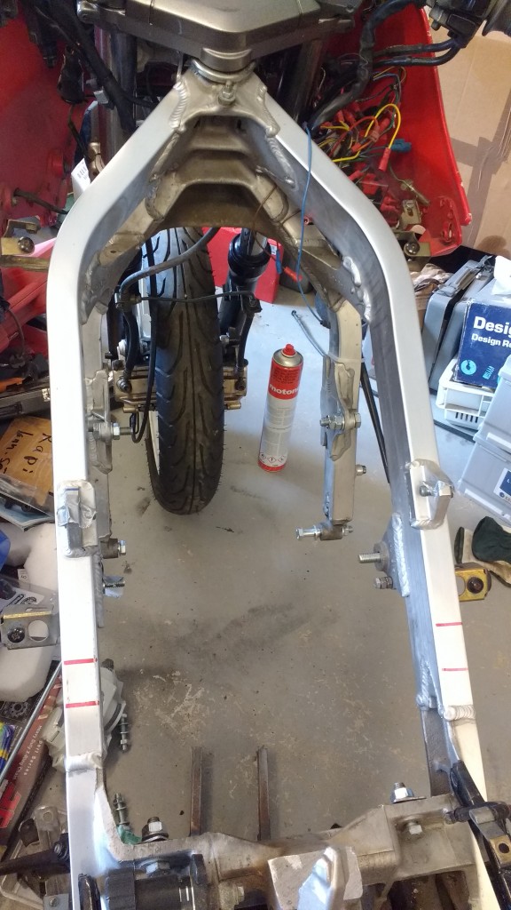

Joo, se oli valmis ja nyt on kesä. Ihan ei silti olla vielä liikenteessä, mikä a.o. kuvista käykin ilmi.

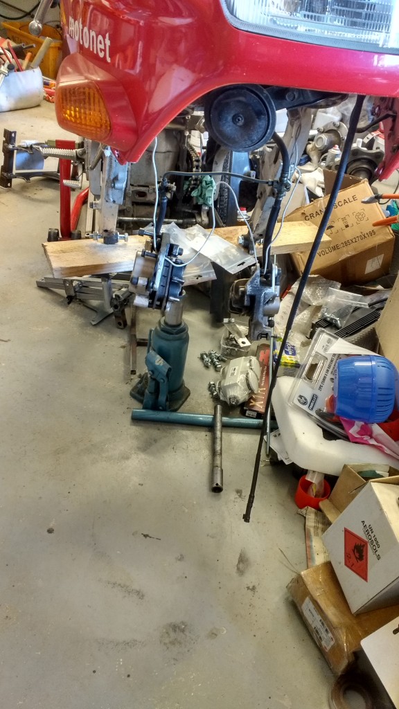

Keulaputket käytin huollossa, koska miltei kaikki muukin oli jo irrotettu.
Kaikki uusi kilke tuli vielä purettua irti.

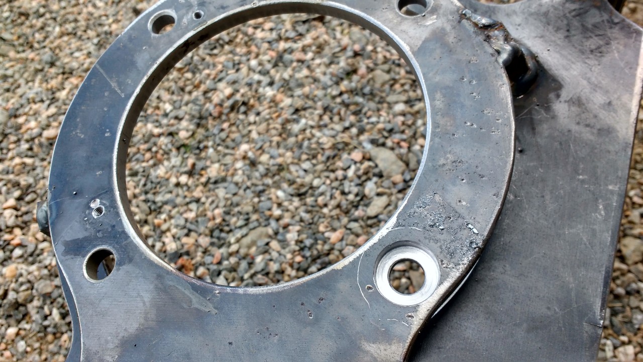

Moottorin teräskehikkoon koneistutin hienosäätönä poteron yhden kiinnityspultin kannan siirtämiseksi syvemmälle pois ketjujen tieltä.
Kaikki itse kokoon hitsailtu + mm. alkuperäinen takahäkki käyvät vielä soodapuhalluksessa ja maalauksessa. Katteet jäävät toistaiseksi sellaisiksi kuin ovat. Kunhan tekniikan puolesta pääsisi ajelemaan vielä tänä kesänä. Muoveja ehtii ihmetellä joskus™.

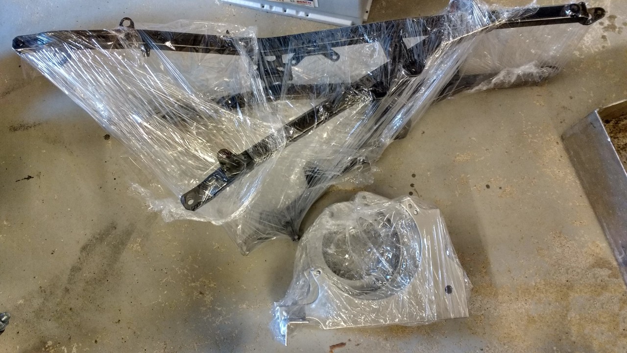

Kuva Itse väännetyt akkutelineet, moottorikehto ja orkkis takahäkki saapuivat hiekkapuhalluksen ja maalauksen jälkeen tallille. Kuva Joten pyörä kokoon ja liikenteeseen. Sähköä ilmassa?

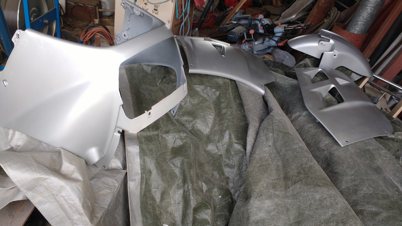

Maalausta ja muuta ulkoasun ehostusta
ViestiKirjoittanut Ride_to_live » 17.7.2019 19:24

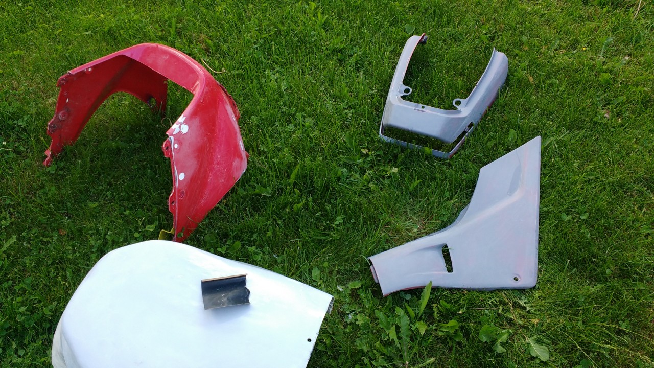

Kesä tuli. Ei vaihtunut sähkömotskarin väri ennen kesää, mutta nyt vaihtuu.
Kuva Pohjatöitä - varsinkin hiontaa - voisi tehdä miltei loputtomasti, mutta jonkinlaista tasapainoilua tuloksen ja sen saavuttamiseen tarvittavan ajan välillä tämä on. Vesihiomapaperia karkeammasta hienompaan siirtyen ja märkänä(!) ;)
Kuva Hopeinen siitä pääväriltään tulee. Kuvassa osat kuivumassa. Riittävän toimiva toteutus oli osien maalaaminen pyykinkuivaustelineeseen riippumaan viritettynä. Erinäisiä suunnitelmia teippaamisen suhteen on. Katsotaan, miten harjoitukset sujuvat.
