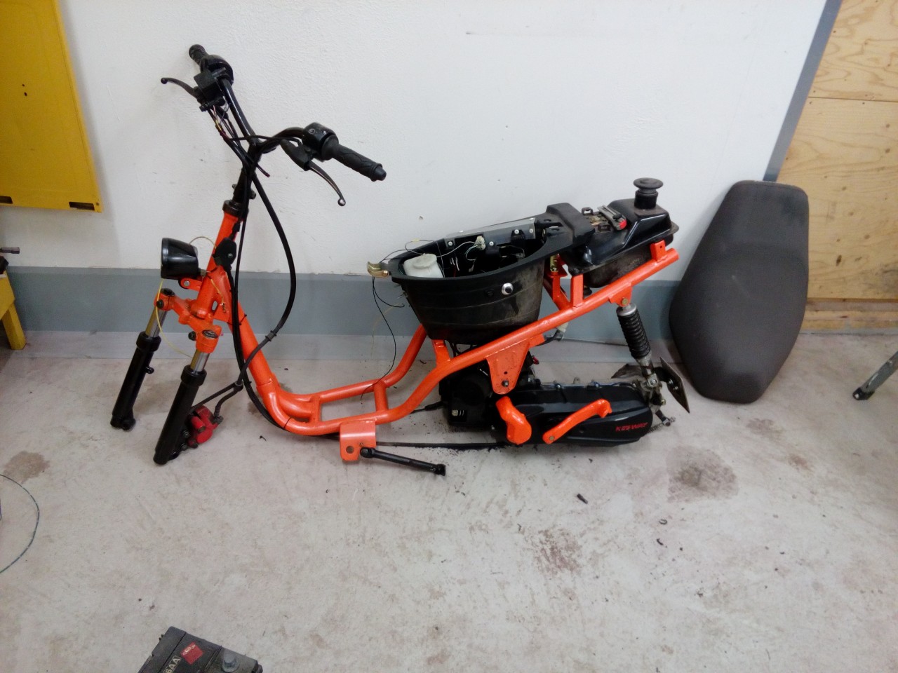

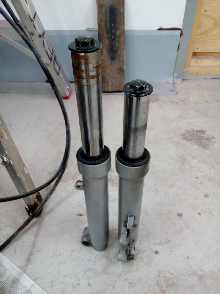

ViestiKirjoittanut V_T_E_C » 6.9.2017 20:36
Tänään tuli riisuttua runko kaikesta ylinmääräisestä,
Kun rungosta oli poistettu kaikki turha niin aloin etsimään sopivaa korkeutta mopolle :) se löytyi kun edestä laski 4cm
Sitten hieman karsisin johtosarjaa mutta siitä ei tullut kuvia. Näihin tunnelmiin jäätiin.

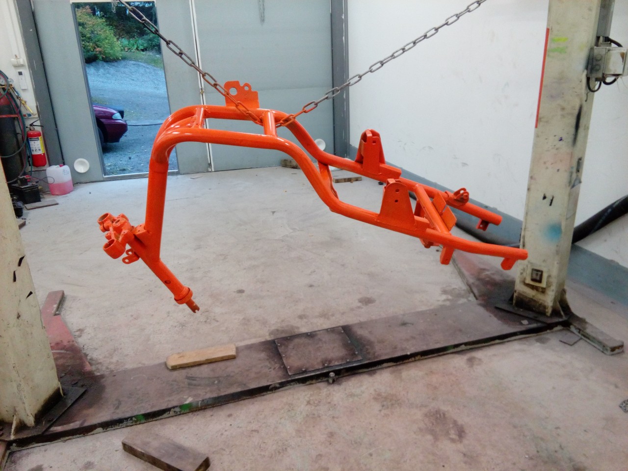

ViestiKirjoittanut V_T_E_C » 7.9.2017 20:42
Tänään tuli viimeisteltyä runko ja vedettyä siihen pintaväri huomenna lakkaan rungon, sitten on vanteiden vuoro kokea vähän muutoksia.

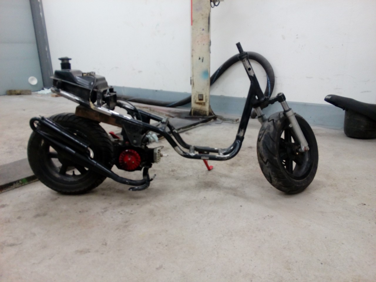

ViestiKirjoittanut V_T_E_C » 16.9.2017 19:21
Keeway on edennyt tälläiseen vaiheeseen.
Seuraavaksi vähän sähköjen selvitystä, koska kipinä hukkui johtosarjaa silputessa :seko: .
Huomenna olisi tarkoitus saada pyörät alle niin mukavampi liikutella. ;)

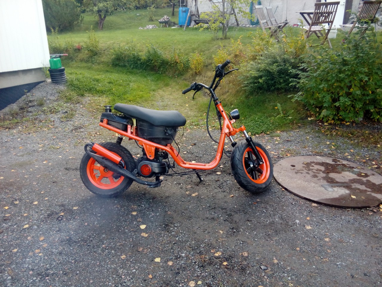

ViestiKirjoittanut V_T_E_C » 21.9.2017 15:56
Tänään sain keeway pyörilleen ja käymään. Lähti sähköstartilla ekalla yrittämällä ja jäi käymään.
Valot täytyy vielä asennella.

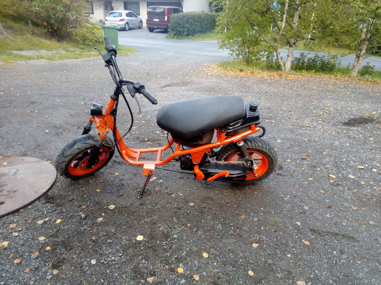

Re: V_T_E_C:in Keeway f-act naked re85mod
ViestiKirjoittanut V_T_E_C » 2.10.2017 21:59
Jos jonkulla on hyviä ehdotuksia mitä tällä tekisi vielä, niin saa kertoa.
Sopivalta tuntuva muutos toteutetaan tavalla tai toisella ;)
Tekniikka puolen muutoksista en kerro julkisella foorumilla!
