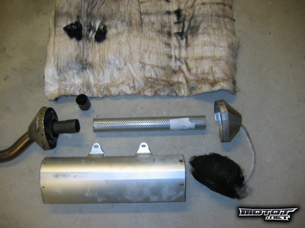

Vinkkejä minkä kokosta suutinta kesäks (noin suurinpiirtein, että osaa lähtee säätöjä ettimään) kun pyörä on kuriton + depin slipari. Linkki sopivaan malliin olis suuri plussa!
villess
ex Rieju Marathon, KTM 690 smc
23.1.2011 0:43
Re: Rieju Marathon
ViestiKirjoittanut villess » 19.3.2012 20:43
Hmmm.. No kesällä mulla oli mun riejussa 135 sopiva ja mulla oli tyhjennetty vakioputki. Sit mun kaverilla oli leovince kiinni omassa riejussaan, niin sillä on kesäsuutin 137,5 ja se pelitti sillä todella hyvin ;). Me kokeiltii kaverin riejussa aluks 145 Suutinta, mut se ei kiertäny loppuu saakka, röpötti ja huiput oli 108, mut sanoisin et kannattaa kokeilla noin 135-140 sillä depin sliparilla, ku siinä kummiski melko suuri se reikäputken halkaisija. Tämmöset kokemukset meikäläisellä, mut kannattaa kokeilla millä toimii parhaiten :) .
Tos linkki http://www.storm-motor.fi/mp-tarvikkeet ... rea-kanta/
Korjatkaa jos väärä suutin, muistaakseni tuollainen.

Onko porukka laittanut siron kilventelineen kiinni metallilevyn avulla vai miten, kun takalipan läpi en poraisi ruuveja.. Edit: kahdella pultilla orkkistelineen vastakappaleissa + yksi nippuside tukemassa telinettä lippaa vasten.
Uudessa team10-kilventelineessä on näköjään kilvellekin kolme kirkasta lediä, Kuva normaalien 2W ledien lisäksi. Kirkkaampi kuin orkkis! :P
Sain vasta nyt riejun säätöihin 137,5 suuttimella, kun äänenvaimennin on laitettu uuteen uskoon. Eilen kun kelit oli jo + puolella, niin keräsi huippuja 117kmh 132,5:sella. Hyvin toimii vtr vakio 100kmh.. :lol:
