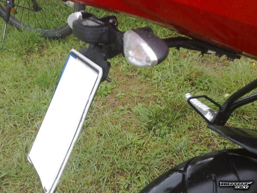

Tuli sit itellekki hommattuu takasi yamaha merkkinen pyörä, Ihan orkkis kunnossa ulkonäöltään mutta putki vaihdettu vähän parempi ääniseen 8) Mutta kyselisin tota että mistäs saisi tähän yamahaan pienempiä kilventelineitä? Toi orkkis ei ihan omaa silmää miellytä :lol:
http://www.motot.net/talli/kuvat/o/2/12 ... 6_full.jpg Tommonen olisi siis hakusessa. Ei näytä omatekemältä ja kaverilla oli samanlainen niin sanoi että ihan liikkeestä saa tilaamalla. Olisi reissu vantaalle viikonloppuna niin ajattelin että voisi käydä Yamaha Centeristä kysymässä. Mutta siis jos joku on tilannut yamahaan samanlaisen kilventelineen, tai jonkun muun vastaavan hienon (Pitäisi olla mieluusti paikka rekisterikilven valolle) niin voisiko antaa linkkiä että mistä saa ja millasta? Kuvat auttaisi myös paljon ! :)
aethohlol
26.9.2013 21:53
Re: Yamaha YZF-R125
ViestiKirjoittanut aethohlol » 22.5.2014 21:08
Yamahan omaa saa ainakin varmaan centteristä. Se on ainakin ihan tyylikäs.
nooa10
Ex Yamaha Dt 50x 2006, Ex Skyteam St 125 Y, Ex Derbi DRD R, Ex Samurai 110cc, Orion CXR 200cc, Ex Suzuki Pv 60cc, Ex Husqvarna SMR 125
Forssa, Kanta-Häme
24.11.2011 22:18
Re: Yamaha YZF-R125
ViestiKirjoittanut nooa10 » 22.5.2014 21:41
Juu kiitosta tiedosta, täytyy sit varmaankin kysästä huomenna aamulla puhelimitse että sattuisiko heillä olemaan hyllyssä pienempiä kilventelineitä :)
