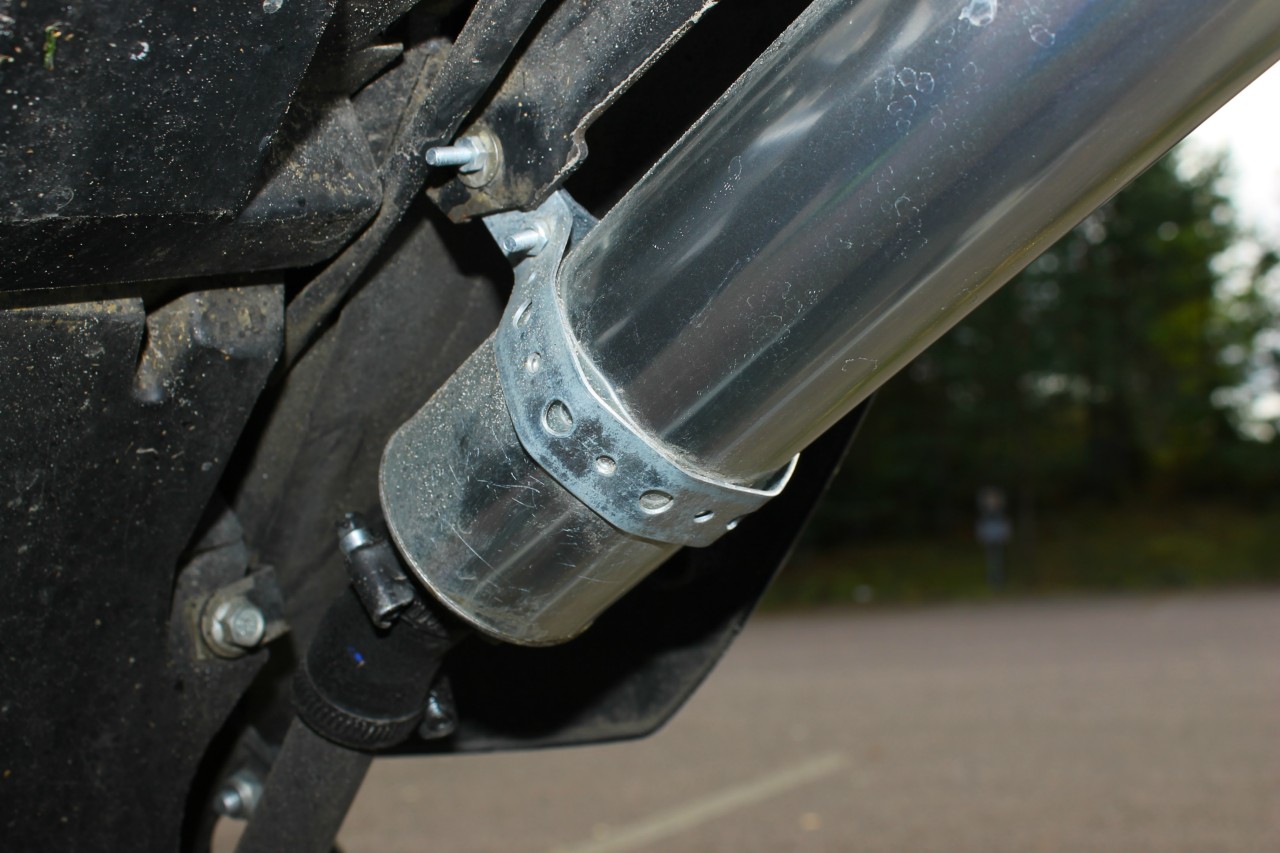

Zuppox
Peugeot Jet Force 06. EX Rieju Spike 09, EX Rieju MRT 11
Aura
25.4.2012 19:21
Re: MRT
ViestiKirjoittanut Zuppox » 29.9.2013 22:26
Hiljensikö se änkkä nyt paljoo? Videolla huomaa sen että äänet muuttu vähän erilaiseksi.

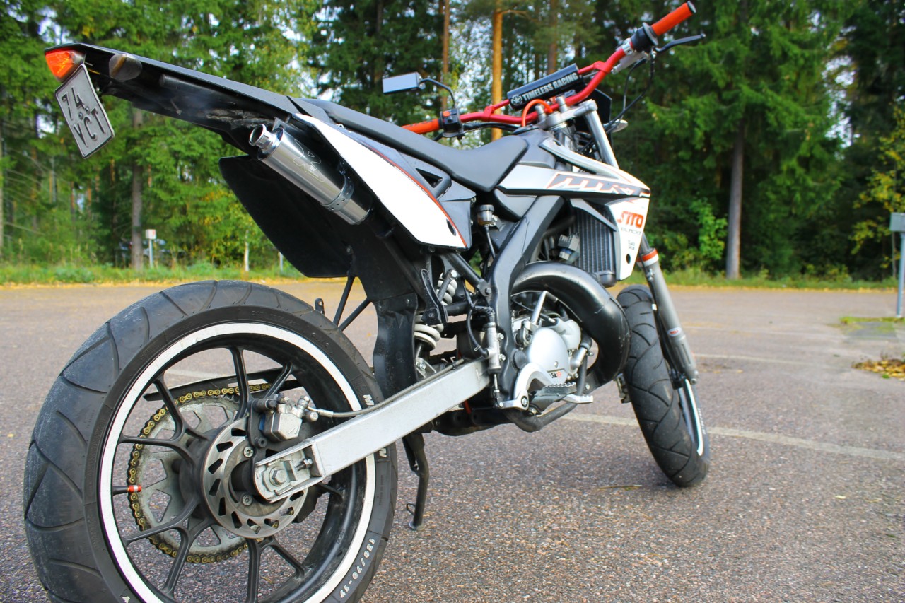

Tuli tänään pestyä ja vahattua Rieju oikein kunnolla.
Nyt kiiltää kunnolla 8) On toi huollellinen pesu ja vahaus sen kiillon arvosta. Kiiltää kunnon vahauksella paremmin kuin silikoni spreillä olisi hinkannut.
Kuva <3
