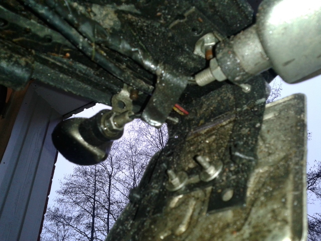

Mitä lokareita porukalla on ollu Punaisessa MRT:ssä. Itteä alkaa kyllästyttää se vakio lapio joten pitäis saada hienompaa tilalle.
Ja vittu noi MRT:n vakiosähköt on paskaa, ainakin liittimien osalta. Iteltä on menny liittimiä kolme kertaa paskaksi.
Miten porukka on pistäny noi kilventelineitä lipan päähän? Jotain peltiä jotkut on pistäny kii mutta miten? Olisko jollain kuvaa?

Joo ja liittimet on vitun tiukassa välillä... Mulla on ihan vaan reikäraudasta kilventeline, takalipasta ruuveilla läpi, niin ei roiku.

Ei millään vaan viittis pistää lipan läpi. :D
Mutta laitatko vaikka tosta sun lipasta kuvaa että näkyykö ne ruuvit häiritsevästi sieltä.
Kun luin näitä vanhempia MRT keskusteluja niin jotkut oli vääntäny jonkun levyn sinne alle tueksi. Nyt toi kilventeline on sieltä toisestä päästä kiinni kahdella pultilla ja se on taivutettu ylöspäin vähäsen joten se nojaa lippaan. Tosin se pääsee vähäsen heilumaan mutta ei se hirveesti haittaa.

Juu laitan huomenna kuvaa, ei ne mulla ainakaan ole häirisevästi, kun on samaväriset kun lippa, ja mulla vielä edellinen omistaja upottanut ruuveja lippaan.
E: Sori unohin sen kuvan :nolo:

Tossa kuvaa siitä kilventelineestä, kun vihdoin muistin.
