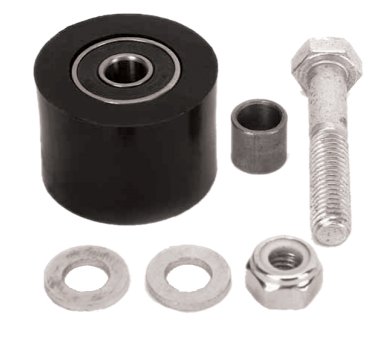

Joo että ostin Sparewheelistä 32mm ketjupyörän nii miten sen sais kiinni pv:seen?

jake--- kirjoitti:Irrotat renkaan, sitten vanha hampikas pois, uusi paikoilleen, rengas takasi ja ketjut samalla paikoilleen. Sitten kovaa ajoa.
Siis mä ostin tälläsen.
https://sparewheel.fi/images/395-0515x_.jpg

En kyllä ymmärrä mihin tota tarvii PV:ssä, mutta käytä mielikuvitustas. Tarviit jonku lattaraudan palan tai vastaava swingiin tai johonkin kiinni ja toi siihen.

Joo mulla on nyt pari vaihto ehtoa.

Ite hommasin kans vastaavan ketjurullan ja aattelin laittaa ihan siihen etummaiseen ketjunsuojan kiinnikkeeseen.

Menishän tommonen jossain öky kromi pv,ssä mutta muuten ei paljoo järkee.
Tosin jos enskaat peeveellä (miks joku tekis sillai :lol: ) niin toihan kyllä suojaa kunnolla tehtynä ketjua, eli ei esim jää ketjusta roikkumaan kantoon ja mee poikki.
Muuta oikeata hyötyä en näe :D

Ite kyllä ajattelin laittaa ihan vaan sen takia ettei laahaa takahaarukkaa vasten ja kuluta sitä urille. Eli siis takahaarukan YLÄpuolelle etummaisesta ketjusuojan kiinnikkeestä kiinni.

bevekki kirjoitti:Menishän tommonen jossain öky kromi pv,ssä mutta muuten ei paljoo järkee.
Kyllä tuo vaa kantsii laittaa jos on 320mm koroiskarit niinku mulla. Se ei sitte kuluta takahaarukkaa. Mulla on nyt jo kulunu vaikka kuinka paljo, vaikka en oo ajanu ees 1km.
