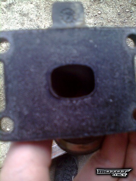

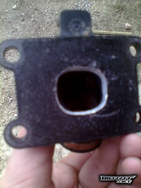

240turbo kirjoitti:VakioKuva Kuriton Kuva
Kuvia mulla olis myös ku viilattiin kaveri imukaula kurittomaks mutta kännykässä on ilmeisesti paskana tuo usb liitäntä niin ei voi lisätä koneelle :|

ite dremelöin imukaulan tollaseks
ja alkuperänen on tommonen. kyll siin vääntö paranee huomattavasti ja bensan kulutus :D

kyll sen huomaa ku vaan läpät ottaa kurittomaks..
ja älyttömän helppo homma jos vaan dremeli löytyy viilalla en rupeis :D
