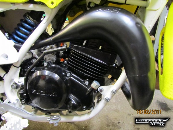

Mulla on tessussa autisan sylinteri, lohkoja ja sylinteriä modaamalla onnistuu!
http://www.motot.net/galleria/kuvat/5/43558_medium.jpg
