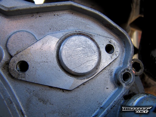

sploz kirjoitti:Mitäs kaikkee tosta irtoo, jos ottaa ton tuorevoitelupumpun irti? Aattelin että olis hetkeksi ottanu irti ja avannu ja puhdistanu kaike ja vaihtanu niitä tiivisteitä sieltä sitte ku kerra vuotaa, niin mites toi onnistuis helpoite? Millanen suoja pitäs siihe aukon päälle sit kyhätä?
No eipä siinä taida muuta olla kun että tyhjäät/tukit ölysäiliön ja kaasariin menevän letkun ettei vedä ilmaa siitä. Sitten vaan nyppäät sen pumpun pois(2 ruuvia) ja otat vaijerin irti.
Suojaksi kannattaa leikata vaikka joku samanlainen pellinpala, ja tiivistemassalla tiivistää se.

Itelle tuli tehtyä 3mm rosterilevystä suojat, tahto kattopelti+lingeriitti olla turhan muovautuvaa, ainakin startin reiän kohalla :D

Jeps, pitää tossa jokupäivä nyppästä se veke siitä.. Mielummin ittekkin sekottelisin tankkiin öljyt, mutta myyntiä aatellen pumppu olis varmaan hyvä, vai mitä veikkaatte onko sillä millasta vaikutusta, kun kumminkin mopo on aika harvinainen(outo osalle ihmisistä?), ja ostaako ihmiset jos ei ole tuorevoitelupumppua? Ja niin sitä vaan ajattelin sitä pumppua irrotettaessa, että lähteekö siitä pumpulta joku akseli sinne lohkojen sisälle rattaaseen, vai miten se pyörii? Pumppu kenties ainoa mihin en ole ikinä kajonnut :D

No ei sillä mun mielestä ole vaikutusta onko se pumppu kiinni vai ei.. Ja jos jollakin jää se ostaminen siitä kiinni, ettei ole pumppua niin saa olla ostamatta :D
Joo pumpun alla on akseli, mutta jos otat sen pois, niin et saa polkaistua käyntiin.
Se on tuon käynnistyspolkimenrattaan vieressä oleva ratas. Siitä lähtee akseli pumpulle.

No tuo valaisi jo suuresti, en minä sitä akselia sitte pois ota, ajattelin vaan että tuleeko se akseli siitä pumpun kiinnityskohdasta yli että pitääkö sen suojan olla sit jotenki "kuvullinen", mutta taitaa jäädä sit just sen verra alle että saa vaan jonku pellin siihen päälle.

Jää ihan reippaasti tilaa sinne. Siinä lohkossa on oikeen kolo mihin se pumppu tulee.
Jos pysyvää ja varmaa ratkaisua haluat niin tee näin:
