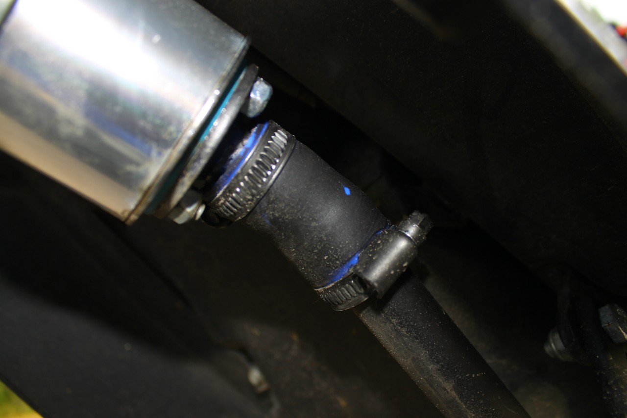

Meneekös MRXään TK änkkä suoraan kiinni vai pitääkö alkaa heittää jotai modia siihe?

Ei mee suoraan. Pitää ostaa uus välipilli tai katkasta vakiovälipilli ja laittaa se tk änkkä siihen liitoskumilla.

Mistäs helvetistä sellasen välipillin saan ostettua

En tiiä saako mistään ees sellasia välipillejä
Suosittelen sitä liitoskumia, toimii

Okei, sitä itekkin katellu et taitaa olla ihmisillä ihan omia patentteja välipilleinä
Mut joo asiaan, mistäs sä ton välikumin oot hommannu?

Ihan tuol mototallis oli joskus myynnissä, mut ei taida olla enää. Esim. jäähdytinletku kestänee siinä käyttötarkotuksessa
