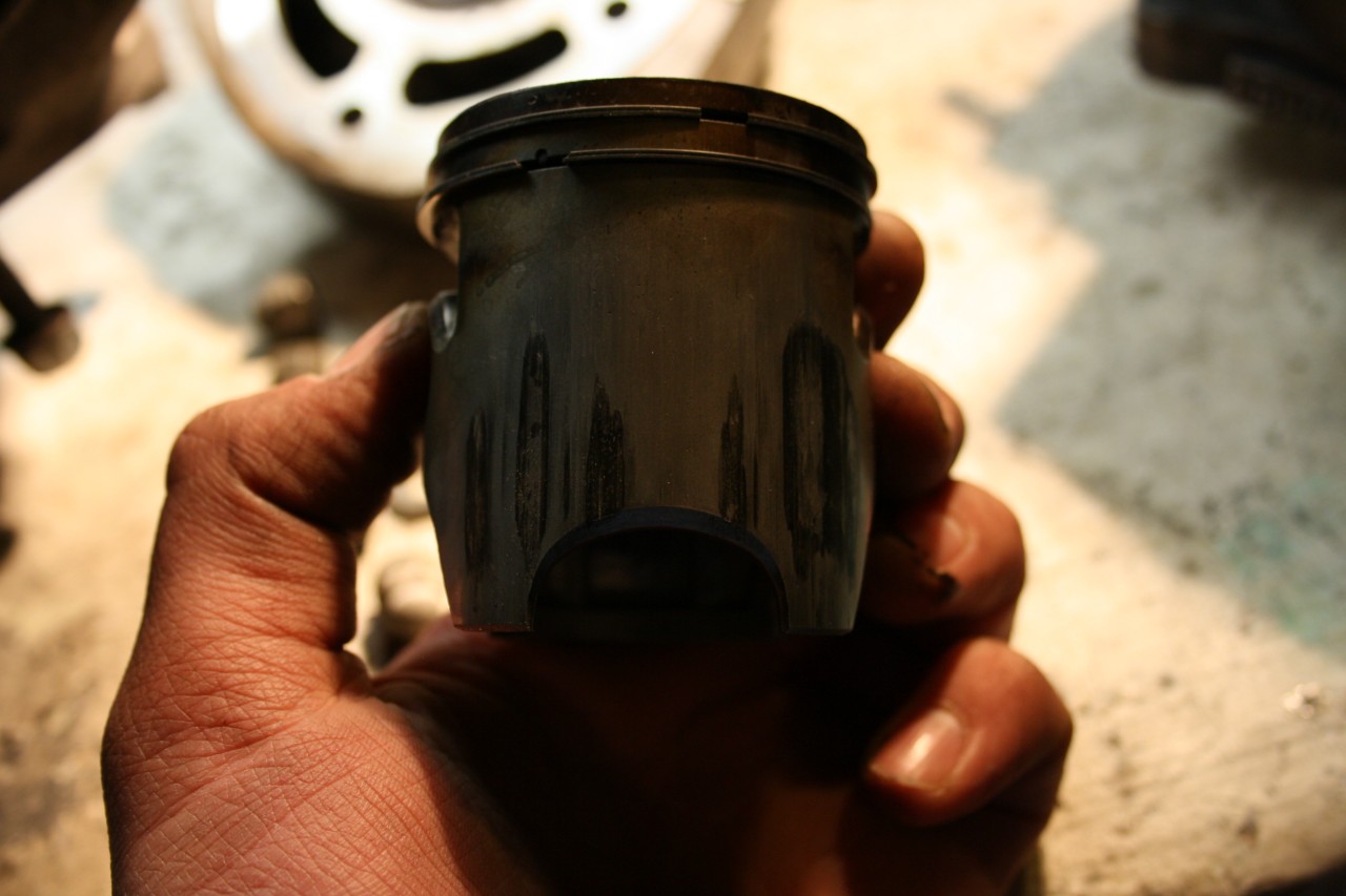

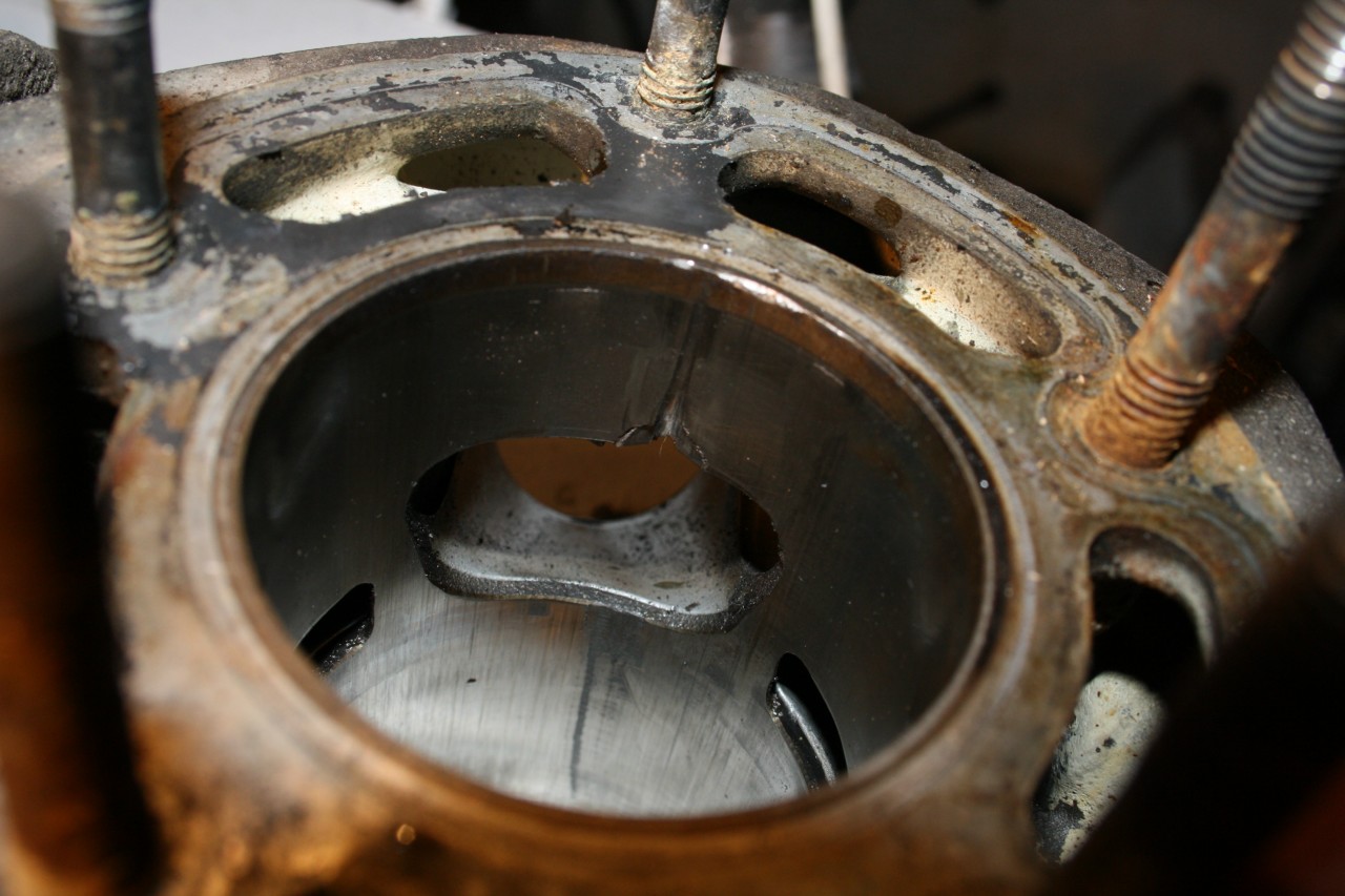

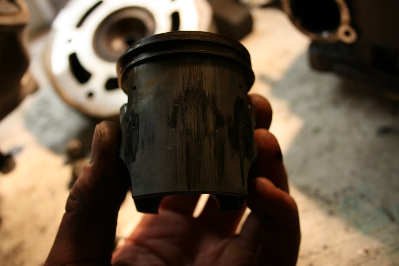

ViestiKirjoittanut deseiner » 2.5.2013 21:37
Mitä mieltä on porukka, kannattaisiko tehä valitus ja vaatia alennusta mp-purkaamolta, mistä ostin sylinterin, kannen ja männän. Kun kyselin löytyykö noita osia vastaus oli
löytyy tuollainen hyväkuntoinen paketti,150 EUR,mukana on myös mäntä.
paketin haettuani (tänään) ja avattuani sen, yllätys oli seuraava.
http://www.motot.net/galleria/kuvat/kay ... 5/pako.jpg
http://www.motot.net/galleria/kuvat/kay ... nt-imu.jpg
http://www.motot.net/galleria/kuvat/kay ... 15/imu.jpg
http://www.motot.net/galleria/kuvat/kay ... t-pako.jpg
Näyttäisi olevan lämpöleikannut? Onko tuo nyt "hyväkuntoinen"?
edit. Uskaltaako ton laittaa ajoon tollasenaan vai pitäiskö porata/hoonata ja uus mäntä? raha tilanne ei kyl antais periks
