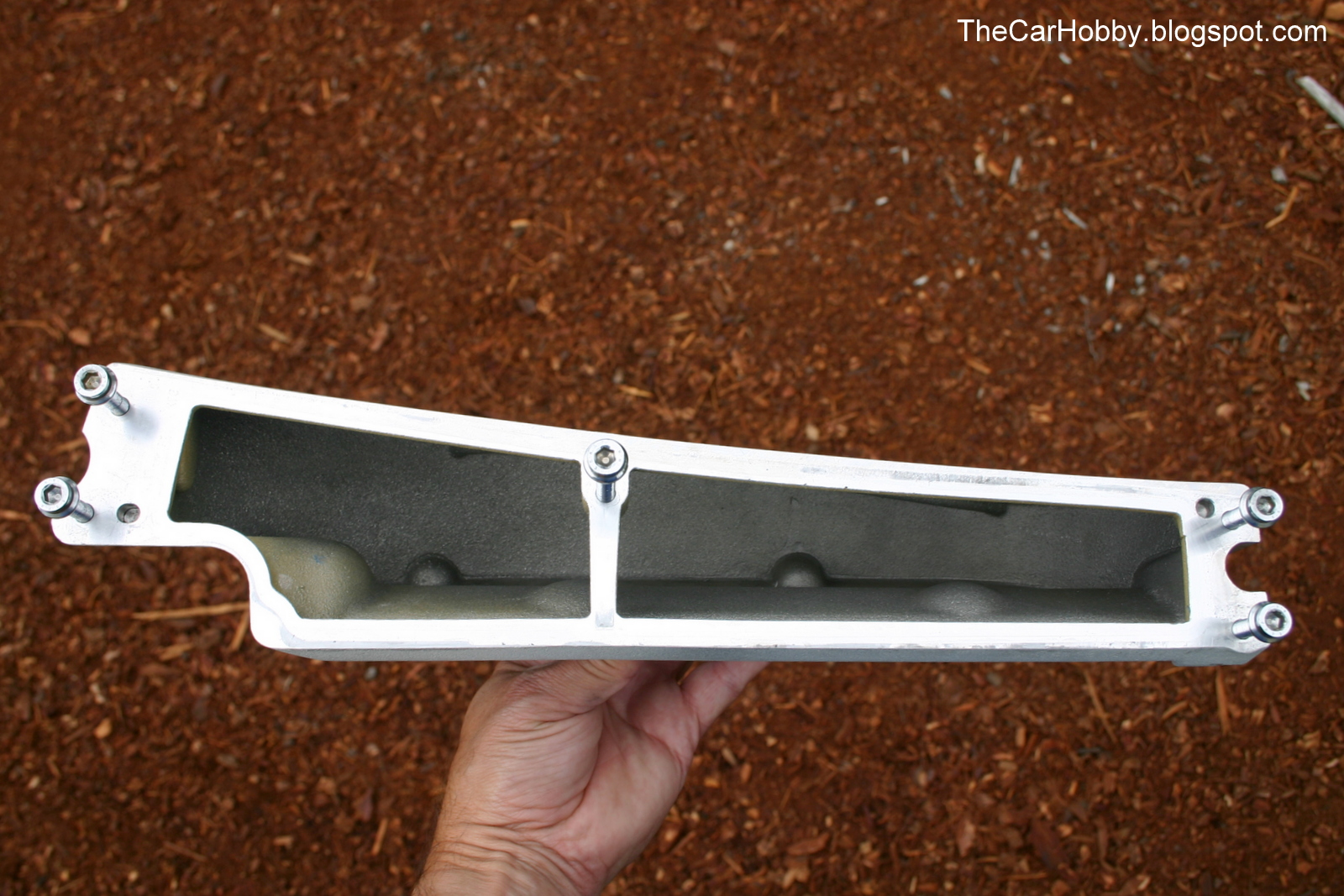

Ei mitään vakavaa, mutta jos haluat tasasemman virtauksen kennon läpi, kannattaisi miettiä päätyjen muotoa uudestaan. Sun versiossa virtaus törmää päätyn etuosaan ja virtaus joutuu tekemään tiukan 90asteen käännöksen pienessä tilassa. Tilavuuttakin lienee hieman ylimääräistä. Ei sillä, että se toimintaan vaikuttaisi juurikaan, kuitenkin esim. tällainen pääty virtaisi jo selkeästi paremmin ja tasaisemmin, jossa virtaus ei joudu muuttamaan suuntaa sisääntuloon nähden:
http://www.performance-wise.net/USERIMA ... R%20IC.JPG
Päätyn sisään voi lisäksi ympätä ohjurin, joka jakaa virtausta enemmän myös kennon yläosaan.

Kuhan kollektori on riittävän pitkä ja ohenee loppuakohti niin ilma jakautuu kyllä tasasesti läpi kennon ilman ohjureita. päädyn pitää olla ohut jotta jos könistään niin ei oo heti solmulla, sattuu kun olemaan pyörän levein osa tuo cooler (ellei ohjaustankoa lasketa). etuosasta on kyllä pyöristetty etureuna että ei törmää siihen.

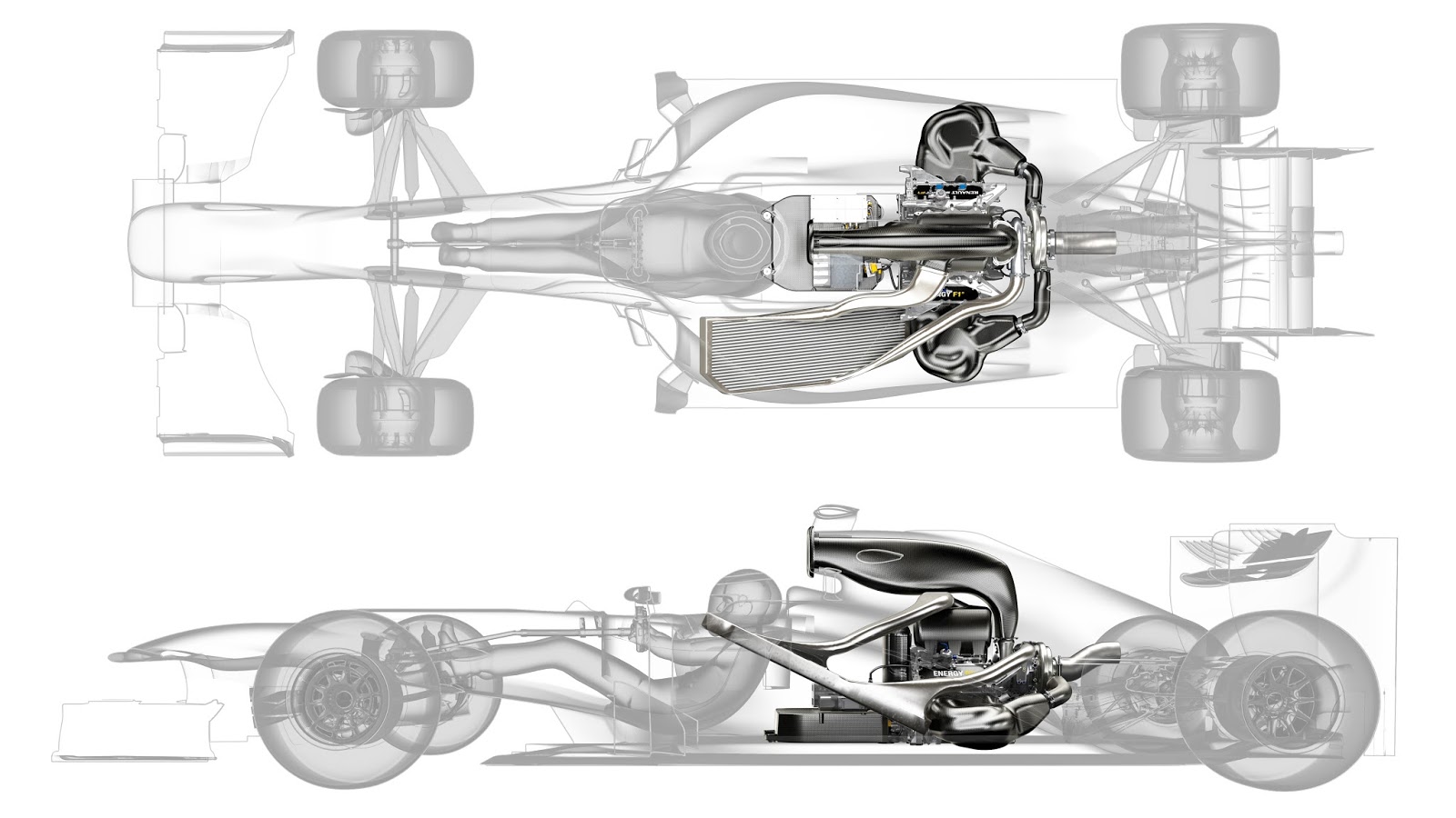

aattelin että jos käyttävät F1 talleilla tuollasia päätyjä niin eivät lienee kovin huonoja voi olla :eek:

Kylläkyllä. Virtaus tosiaan hidastuu tilavuuden kasvaessa, eikä virtaussuunnan tiukan käännöksen vaikutukset pienemmällä virtausnopeudella ole niin merkittävät.
Kuten sanottu, ei vaikuta toimintaan juurikaan, silti siellä piilee ne pari pientä epäkohtaa :D Hyvä siitä tulee!

Esimerkki kuinka hämäävän yksinkertaisen näköisiä monimutkaiset ja hienot laitteet voivat olla. Kyseessä on siis plenum-kammio, jonka toimintaperiaate on sinänsä simppeli mutta väärällä mitoituksella voidaan kusta koko homma totaalisesti.
Tämä siis esimerkkinä ettei kannata luottaa sokeasti siihen mitä on nähnyt jossain käytettävän. En tiedä mitä tuossa F1-autossa on ajateltu tai mikä sen toimintaperiaate on, joten en uskaltaisi sokeasti lähteä kopioimaan hommaa tietämättä teoriaa.
Virtausdynamiikka ei suotta ole mikään hankala harrastus...

F1:ssä todennäköisesti tilan ja painon takia käytetty tuollaista muotoa, sama pätee kyllä tämän DT:n kanssa, kun tila on kortilla.
F1 coolerissa arvailtavissa, että poikkipinta-ala ahtoputkesta kennoa kohti pysyy hyvin pitkälti samana, joka pitää myös virtausnopeuden kennon eri kohtien läpi samana = tehokas jäähdytys.
Jos kuitenkin vielä palataan tähän Johanin suunnitteluun, niin sivuprofiilia katsoen pp-ala suurenee kennolle mennessä, joka hidastaa virtausta, kennon läpi virtausnopeus taas suurenee, toisella puolella olettaen virtaus taas hidastuu coolerin päädyssä, kiihtyy ahtoputken matkan ja taas hidastuu painekotelossa..
