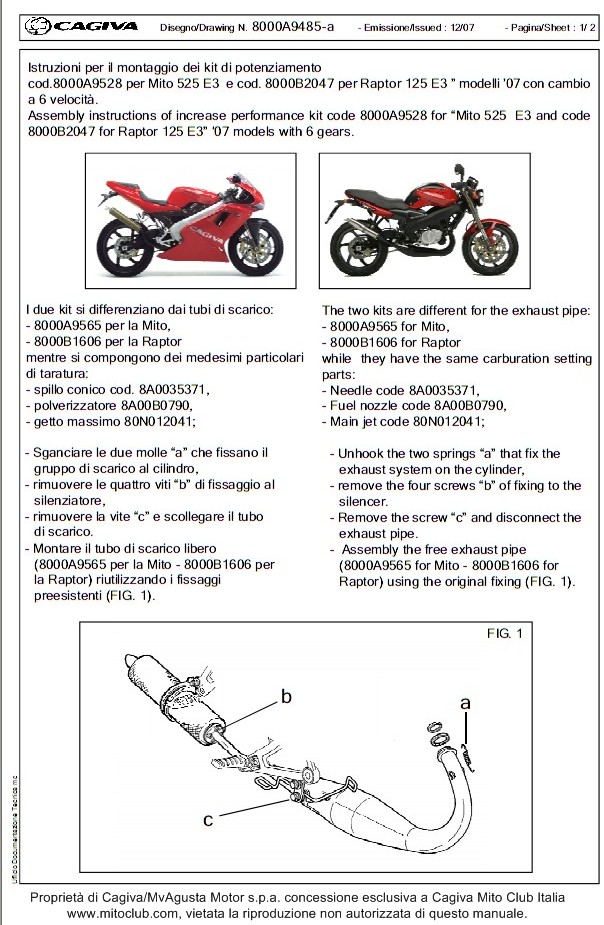

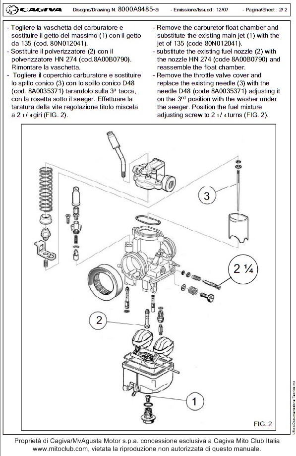

Eli nyt alkaa pännimään tuo vakiolla ajo. Tehari olisi hakusessa tai sitten 07 tai vanhemman miton vakio putki josta kurit pois, mielellään vakion näköisellä alumiini änärillä. En viitsi omaa rikkoa takuun takia. Itselläni on tuo -08 räpellys, mitenköhän se kaasari säädetään, kun hussessa on paljon isommat suuttimet, joten ovatkohan muutkin tt-osat sitten "vääriä" kuten seosputki ja neula? 8o Jos jollain on myydä edellä mainittuja putkia niin YV.

Cagivalta on tullu viralliset ohjeet TT:ks laittamiseen. Löydät ne CMC:stä tai cagivaclub.tk foorumeilta linkitettynä.
Datapatonki
Cagiva Mito sp525 -08 (125cc)
Tusby city
13.10.2006 13:46
ViestiKirjoittanut Datapatonki » 27.7.2008 15:16
Aivan niimpäs muuten tulikin olen jo katsonutkin niitä kerran. Kiitos kun muistutit. Saisinko suoran linkin cmc:lle, kun ei oikein italia ole hallussa ja cagivaclub.tk ei toimi.
Import
29.8.2006 17:25
ViestiKirjoittanut Import » 27.7.2008 18:34
http://www.mitoclub.com/immagini/manual ... ento_1.jpg
http://www.mitoclub.com/immagini/manual ... ento_2.jpg
http://www.mitoclub.com/immagini/manual ... ento_3.jpg
Siinähä niitä.
