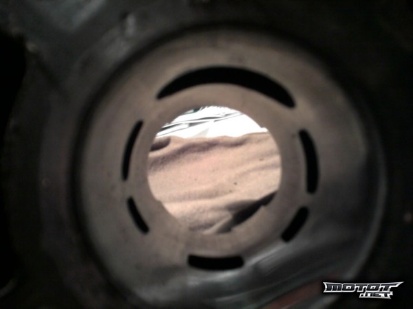

. Tässä pari kuvaa nyt:
Viilalla koskemattoman vakiosylinterin yleisilme (kuva huono mutta näkee hieman asettelua)
(ja pakoaukon koko?)(näkyy myös leikkausjäljet, mutta sylkkä porautetaan
Erittäin epätarkkojen mittausten tuloksena pakoaukko 28mm leveä ja n. 19mm korkea.
Sylinteri siis 40,2mm (tulossa varmaankin 40,5 ylikokoon). Paolla siis leveyttä 70% sylinteristä. Tehoja yritän saada 8-12t rpm alueelle, joten pakoaukkoa ylöspäin, mutta miten sivulle (ja minkä verran edes kannattaa).Tiittasen kirja oikea taitaakin olla oikea opus, mutta onko muita tarpeellisia kirjoja netistä ladattavissa?
Huuhteluihin en aio koskea, joten pakoaukkoa yritän ainoastaan muotoilla. Huuhteluiden valuvirheitä pitäisi varmaankin hioa pois kuitenkin. Mahtaako dremel olla hyvä (kunnon terillä) työkalu pakoaukon muotoiluun?
(aikaa tulen käyttämään ja mitään en tee sylinterille ennenkuin tiedän varmasti mitä teen, joten siitä ei tarvitse itkeä
)(vesi värjännyt hieman sylkkää)
