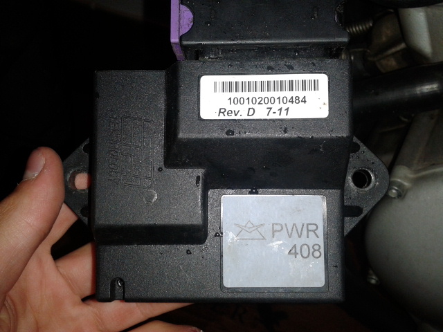

Vireboy kirjoitti:Efi on cdi boksi
Aijaha
En olekkaan ennen kuullut että kukaan sanoisi CDI boksia efiksi, efi on se foortin ruikusysteemi ollut aina täälläpäin

Efi technologies -teksti on aika usean mopon cdin kyljessä, näkyy aika huonosti mutta kuitenkin

Ai no sitten siinä onkin joku järki.
Sillon joskus oli Moric mitä porailtiin. Jestas kun tuntee olevansa vanha pieru kun voi tollastakin sanoa että "sillon kun minä olin nuori..."
