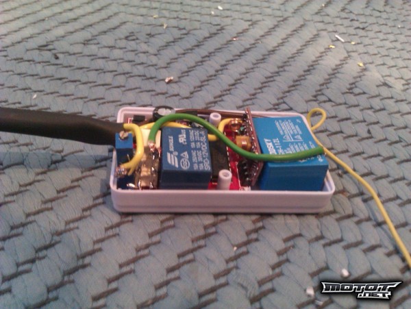

miniW kirjoitti:mites porukka on toteuttanu tuota phot-econ periaatetta rajottimen päälle kytkemisessä? ois nimittäin helvetin kätevä talveks semmone, virtalukosta virrat päälle/pois nii tappokatkasija/rajotin päälle, ja erikseen napista pois.
en vaan itse näitä sähköhommia sen kummemmin hahmota että miten tuommonen toimis, voisko joku vääntää jonkinsortin kaaviota sille?
Tommosen on meikäläinen väsännyt ja ihan toimivaksikin osoittautui.
Ebaystä 12v katkasin tsydeemi joka aina virtojen katketessa lakkasi johtamasta. Tämä korjattiin vaihtoreleellä että saatin siis johtamaan virtojen katketessa ja perään normaali säädettävä konkkarajari niin avot. Kaiken siis sai ängettyä tuohon katkasimen koteloon.

Tuo on oma väkerrys. Ei liityy kaupallisiin vehkeisiin.
Tuomas.I kirjoitti:Paljos tuohon meni rahaa? Viittaan tuohon yllä olevaan.
Osien hinnaksi kertyi muistaakseni alle 20€
