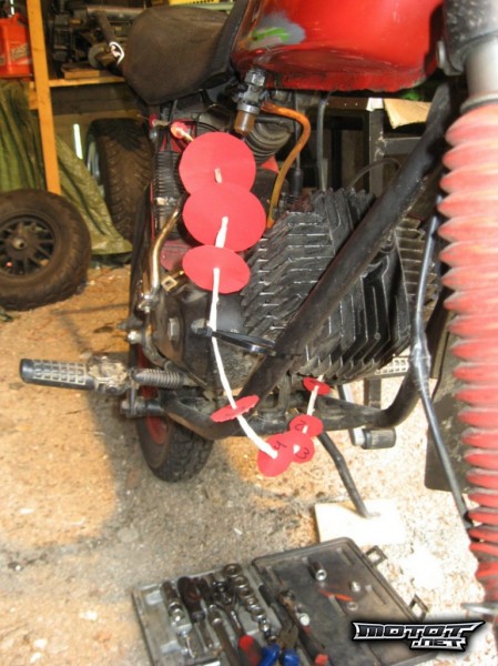

Kysymys kuulu:
Että millä tuosta lähtis katsomaan nuita asteita paloille. Vai oonko koko touhun kanssa aivan hakoteillä ? Tarkotus olis saada tuo metralle tuleva putki kasaan niin, että palat käy hyvin yhteen. Eikä tarvis käyttää leikkaa tuosta ja sitten tästä tapaa.
Vai onko teillä jotka näitä enemmän teette, niin harjaantunu silmä, että katotte vaan sillä että tuohon tulee 10 asteen kulma ja tuohon palaan 20 asteen :)
Tunturi projekti. Tunturi = Moottori, se olet sinä
Betaversio
Tunturimopedi
Somero
21.9.2006 9:56
Re: Tehoputken suunnittelu ja tekeminen itse
ViestiKirjoittanut Betaversio » 2.9.2012 15:23
Olet hakoteillä siinä mielessä, että tehtiinpä putki millä tyylillä hyvänsä, ei käännökset noudata millään tavalla putkilaskurin antamia kartioita. Putkilaskuri antaa vain putken kartioiden mitat, ja näitä kartioita joudutaan sitten paloittelemaan ja kääntämään mutkille sen mukaan minkälaiset taitokset putkeen halutaan tehdä. Homma on täysin tapauskohtaista, eikä siihen löydy juuri minkäänlaisia ohjeita. Hyvä puoli on, että perus maalaisjärjellä pärjää loppuun asti.
Itse suunnittelen taivutukset tähän tapaan: "Laipalta lähtien on aluksi 3cm suoraa, sitten lähtee 180 asteen mutka suoraan vasemmalle 60mm säteellä, sen mutkan jälkeen tulee 30mm suoraa putkea. Tämän jälkeen tulee loiva mutka alaspäin, jotakuinki 45 astetta 80mm säteellä ja loput suoraan". Toi on siis hatusta keksitty "taivutusohje". Jotain perus laskukaavojakin näitä taivutuksia varten on mutta ne nyt on aika helppo väsätä itsekin. En voi niitä tähän nyt kirjoitella, kaavapaperit kun on pajalla jemmassa ja tuo muisti tahtoo reistailla..! :)

Vielläpä yks kysymys. Eli kun nyt on asteet kuta kuinkin selvillä, niin pitääkös mun lisätä se blairin antamat asteet siihen kuinka paljon käännän sitä palaa? Vai vaan se pelkkä kulma minkä oon tuohon runkoon sovitellessa saanut.
Suoriin paloihin tietenkin se laskurin arvo, mutta entä nuo mihin tulee käännös ?
Betaversio
Tunturimopedi
Somero
21.9.2006 9:56
ViestiKirjoittanut Betaversio » 2.9.2012 23:39
Wottawak? Siellä putken sisällä on sellainen kuin keskilinja, ja sen mukaan käännökset menee. Blair-kaavan kertomat asteluvut kertoo siitä, kuinka nopeasti kartiot laajenevat, eikä niillä ole mitään tekemistä taivutuksien kanssa. Elikkä ne blair-kaavan antamat asteluvut voit unohtaa ihan täysin, itse en käytä niitä mihinkään.

ViestiKirjoittanut P U C H » 3.9.2012 0:26
Hah. Ei jumaliste oon luullu, että se cone angles tule niihin cone layoutin käännön arvojen kohille, mutta kun sanan heitti translateen niin sehän onkin kartiokulma.
Kiitos kun selvensit :)
