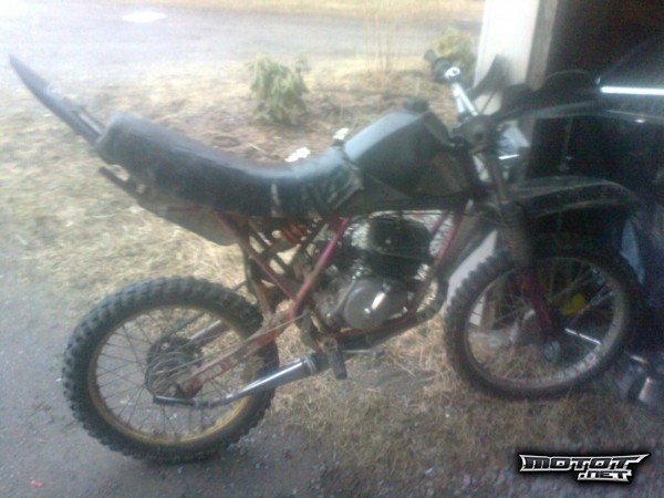

Näin asiasta kovin vähän tietävänä voisin suositella pakoaukon asteiden muuttamista johonki 190 asteeseen. Jos kerran tehdään itse putkea niin eikös olisi mieltä repiä siitä vähän tehoakin ja kaikki pelaa yhteen kivasti? Tehotavoite voi uusenskassa ilmeisesti olla vähän reilumpi kanssa.
SItten! Itse tässä ikäkriisista (mopoiän loppuminen :D ) kärsiessä olen kaavaillut pyöräyttäväni jonkinäköistä puikula kokeilua. Heti kun vehkeet on taas saativilla eli muutaman viikon päästä.
Kaavoina käytän ensteksi ainakin Tiittasen omia jotka vääntelin exeliin kivasti käytettäväksi. Olisi tosin varmaan valmiinakin jostain löytynyt. Pyytäkee vaan uppaamaan jos jotakuta kiinnostaa!
Tiittanen osin siksi, että pää menee vähemmän pyörälle ja osin siksi että yksiosainen diffuusseri, joka on helppo muuttaa cadissa exponentaalitorvea muistuttavaksi. (Arc - Tangent to line or arc + end point) Pullauttaessa ei tarvitse kartioitakaan murehtia siltä osin, niin tulee täysin sulava.
Eipä tässä muu enää mietytäkkään kuin tuo putken pituus. Tiittasen kaava antaa kiinteällä 470m/s aallonnopeudellaan paljon lyhkäsempiä putkia kun blairi. Muuten kaavat antavat hyvin samankaltaisia putkia. Lähes identtisiä jos aallon nopeus olisi sama.
Eli onko mieltä käyttää aallonnopeutena tiittasen kaavassa 550 m/s? Jengi kun saa ilmeisesti varsin toimivia putkia blairin kaavoilla.
Miltä kuullostaa 12k huipputehonsa hönkivä puikula viritetyn pituuden ollessa 636mm?
Tässä vähän putken tuhertelua. Klikkaamalla isommaksi.
