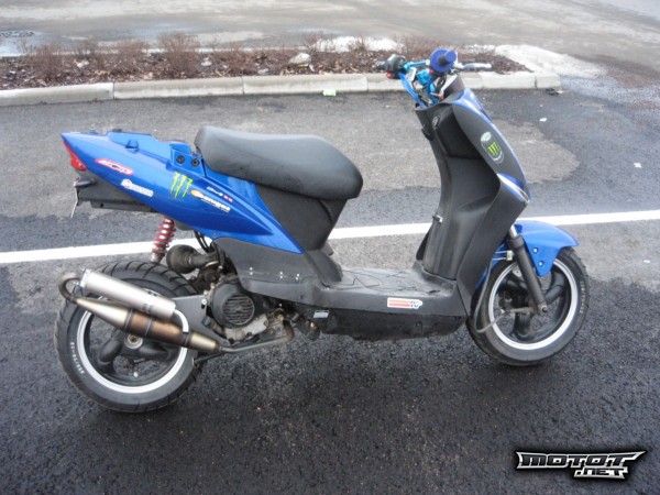

Eli tarkoitus olisi tehdä syksyn mittaan koulussa tehari kymcoon(4-t skootteri). Mallia ajattelin ottaa Technigasin Next R putkesta : Kuva
Alkukäyrän meinasin tehdä taivuttamalla sopivaa putkea putkentaivuttimella. Onko paksuudella väliä? Entäs kollektori, miten saan helpoiten sen kartiomaiseen muotoon?
Eniten mietittyttää hitsaaminen, jossa olen suoraan sanottua aivan paska :lol: Mutta kait se pitää vaan yrittää ja opetella.
Ajattelin pahvista tehdä ensin 1:1 kokoisen mallikappaleen jotta pahvin avulla on helppo leikata palat metallista. Kun vain tietäis tuon putken oikeat mitat? Voiko joku kyseisen putken omistava mittailla vähän?

Kyllä se paisari on kyseisen putken nelariversiossakin? Vai liekkö edes on 4t putki? :D Ainakin kuvissa sama putki kiinni Kymcoissa:
Ja http://www.mc-scatter.com/skootterien-o ... -7286.html ainakin mc scatter myy tuota 4t putkena. Tosin tuossa lukee "kuva suuntaa antava" Ota siitä sitten selvää :x

Alkukäyrä paljastaa nelariksi. Elikkä jos sen paisarin väkisin haluu siihen ulkonäkösyistä tunkee, niin mitottaa putken alun (käyrän+diffin) niinku nelareissa normaalistikin. Keskilieriöön kannattaa laittaa jotaki reikälevyjä "kuolettamaan" aallonrippeet. Peräpillille pitää muistaa laittaa reilusti halkasijaa.
Jos pakonokkaa muotilis rankasti uudelleen voisi joku paisarintynkä olla hyödyllinenkin;)
