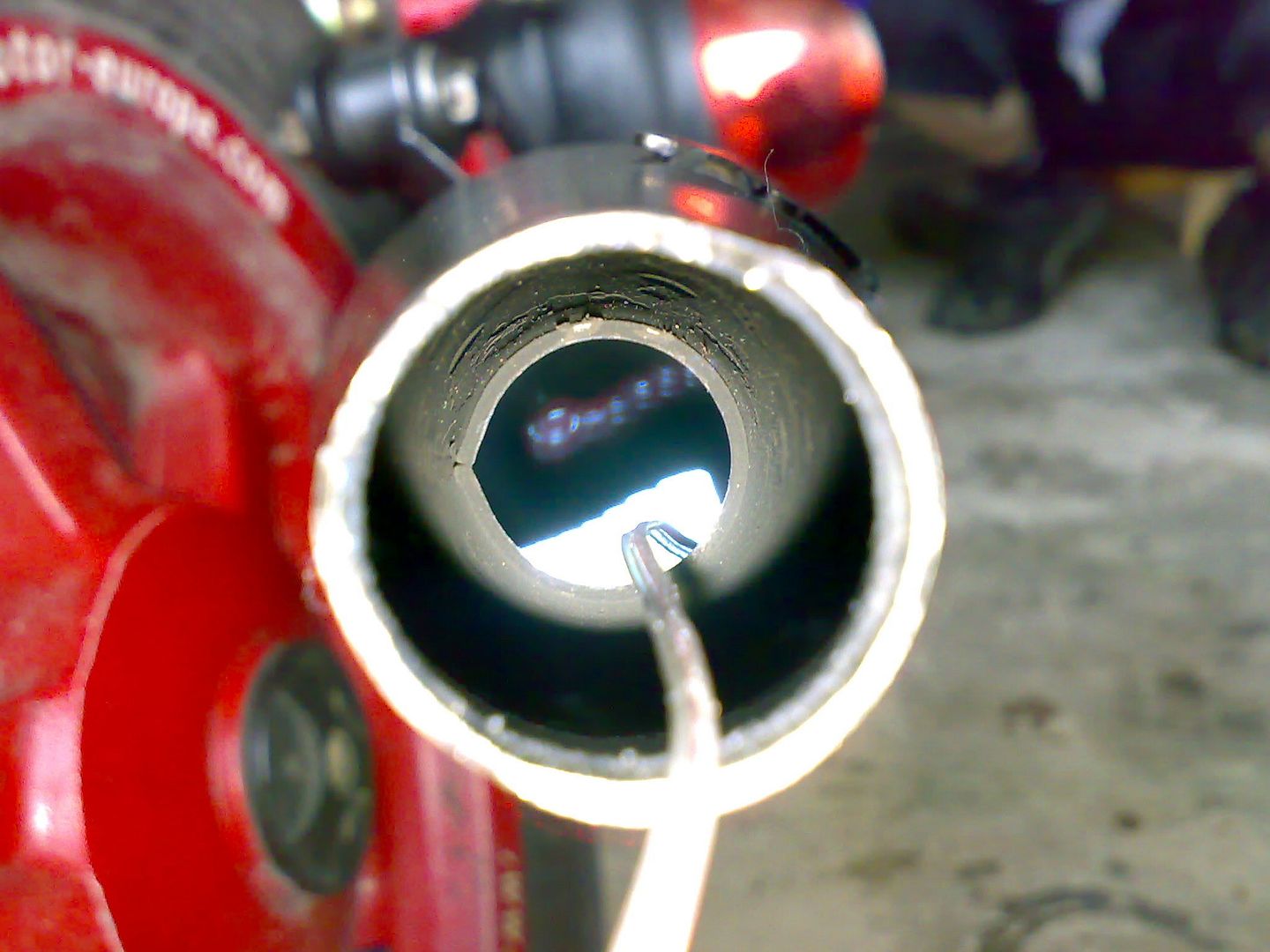

Onko kokemuksia kyseisestä rakenteesta?
Ideana kai seuraavaa: tietyssä pisteessä kaasut eivät enää "ehdi" reikien läpi ja kartion koko "muuttuu" dynaamisesti. Pidentää moottorin venyvyyttä ylikierroksille ja muutenkin laajempi kierroskaista, mutta vähentää huipputehoa lättäämällä piikin dynokäyrissä.
Itse olen hieman skeptinen kyseistä toteutusta kohtaan.
Kyseessä siis Yasuni R. Pyttynä joku S6 70cc jolle tuo Pro Replica näyttää sopivan parhaiten, joten sen suodattaisin suoraan pois vertailusta. Tecnigas Triops ja Trek kai lähinnä vastaavia putkia kuin tuo Yasuni R, ainakin tuon testin mukaan tuo reikähärpäke jopa toimisi.

En tuohon reikäkartioputkeen osaa sanoa muuta kuin että ei ainakaan maata mullistavalta keksinnöltä vaikuta, mutta tuosta ylempänä olevasta putken pituuden miettimisestä tuli mieleen eräs asia mitä olen miettinyt: vaikuttaako putken pituus välttämättä lineaarisesti tehopiikin kierroksiin, koska tietyillä kierroksilla pytty toimii tehokkaammin jolloin pakolämmöt nousevat? Toisin sanoen, jos käytetään samaa moottoria ja muutetaan vain putken pituutta, niin sanotaan 800->750mm putken pituuden muutoksen nostavan tehoaluetta 500rpm, mutta kun pytyn tehokkain toiminta-alue lähestyy, niin 750->700mm putken lyhennys nostaakin kierroksia ja tehoja "eksponentiaalisesti" enemmän kun bmep ja pakolämmöt nousee kun pytty alkaa kunnolla soimaan.
Tällä haen sitä että putkea suunnitellessa pienilläkin pituuseroilla(luokkaa 10mm) saattaisi olla tehoihin suuri vaikutus kun aletaan olla pituuden kanssa hehtaarilla.

Tollanen reikäkartio on kaikissa Yasunin putkissa.
