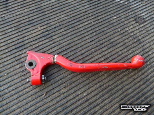

Oisko ihan p*ska idea korjata katkennu jarruvipu väliaikaisesti niin kuin jotkut on lyhentäny noita kytkin vipuja? Eli poraa reijät molempiin puoliskoihin, tekee kierteet ja laittaa kierretankoa sisään. Mahtasko kestää yhen tai kaks päivää? :) Ku ei hirveesti tee miel mennä pyörällä enää kouluunasfaltti ja maastopyörä=en tykkee :D..

tai sit ajat pelkällä takajarrulla jos niin pahasti katkennu?

En helvetissä aja ilman etujarrua! Se pysähy yhtään mihinkään. Saattas kestää korjattuna, tai sit ei. Pitää ny ainakin kokeilla ;)

Ennemmin jättäsin kierteet tekemätä ja epoksilla, kierteet siinä tuskin kestää tai voihan sitä aina kokeilla... Ja miksi et sitten osta uutta kahvaa, maksaa ehkä kympin?

Miks ostaa uus jos vanhan voi korjata? :D
Suosittelisin kyllä poraamaan reiät, ja jos ei kierteitä nii edes jonkun tapin tunkea sinne..

Siis uus on jo postin kyydissä. Jos Kusti vaan suinkin jaksaa polkea ni ois huomenna koulun jälkeen osat käsissä, toivottavasti. Kuus millinen kierretanko ois nyt siinä sisässä. ;) Pittää käyä testaamassa ja ottaa kuva hienoista korjauksista :D . Ei ihan sattunu kierteet yhteen -> pitilaittaa kaks prikkaa (vai rikkaa vaimitänenyton) väliin. Vielä pari kierrosta sähköteippiä päälle ja ei kun testilenkille. :)

ViestiKirjoittanut XPSsm » 21.8.2012 19:10
Hyvinhän se toimii :) . Tosin jos ihan päästä painaa ni huomaa että vipu taipuu pikkusen. Kuvaa:
