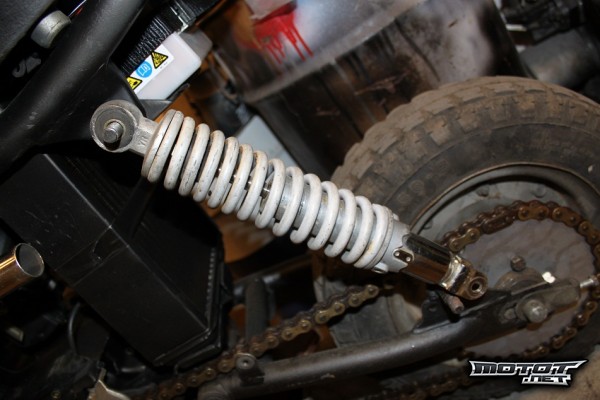

Hoi!
Löytyykö keltään nurkista pyörimästä CPI Popcornin takaiskaria? Kuvan mukainen. Kiinnityspisteiden keskeltä mitattuna pituus n. 280mm.

Helpotukseksi että melkein kaikissa keeway ja cpi skootterimalleissa on tuo kyseinen iskari.

Kiitos tiedosta! Iskari ostettu.
