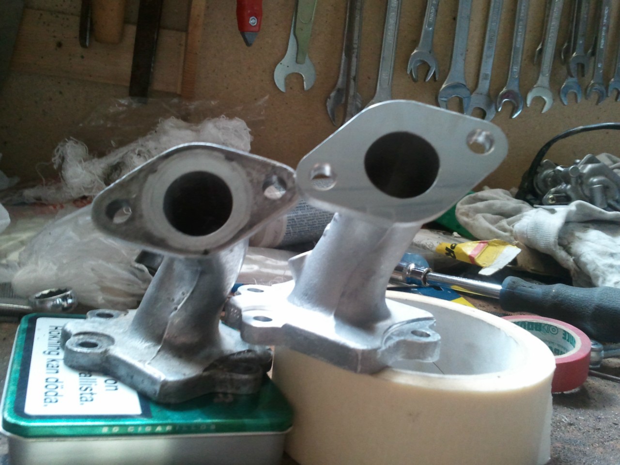

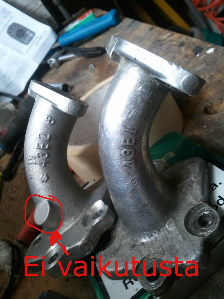

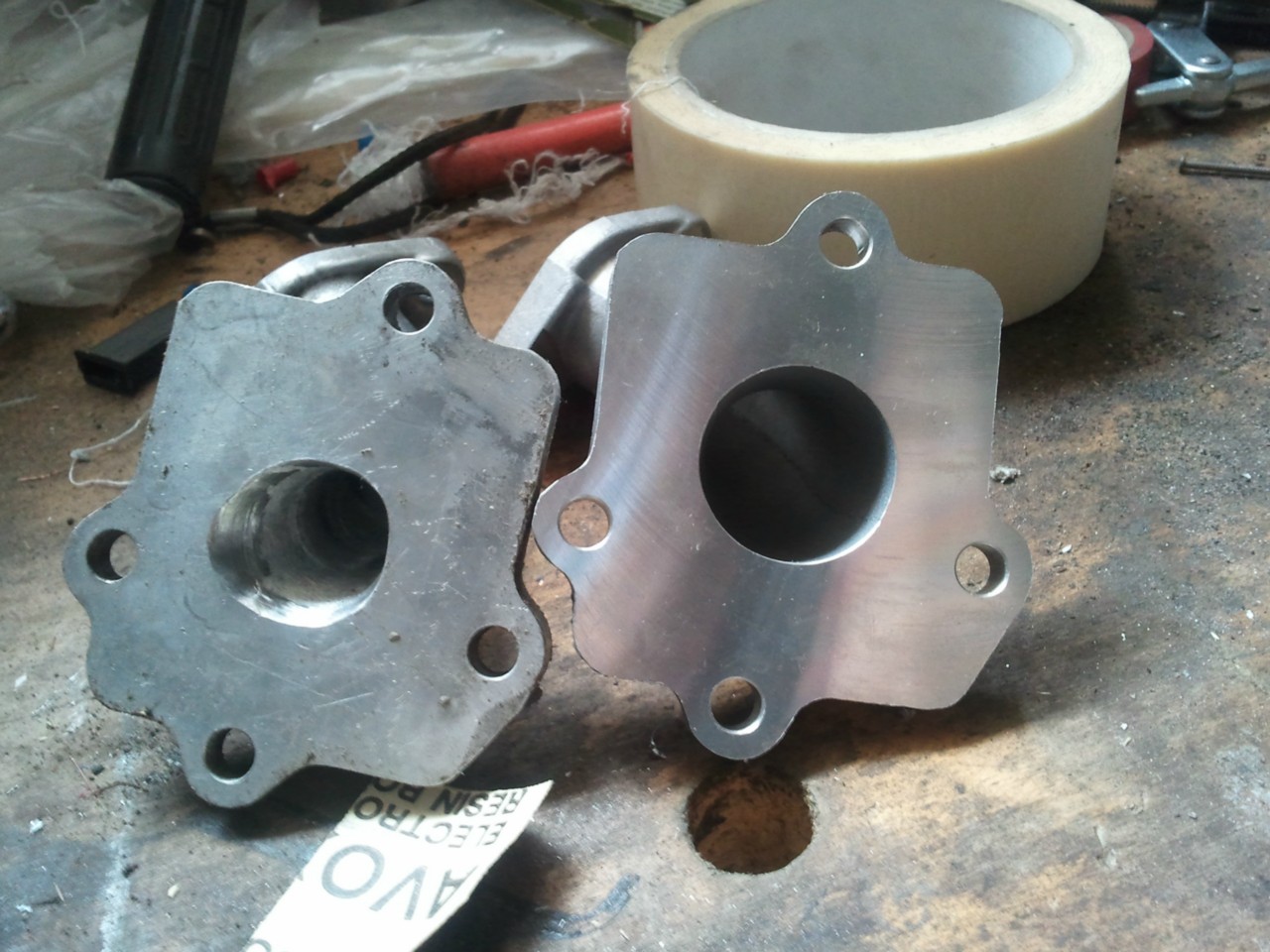

Eile tuli haettua imukaula emceeltä yllätyksenä imukaula on kuriton vaikka piti olla vakio siis imukaula on varmaa halkaisialtaan 1.5 kertaa ismopi kuin VIILATTU imukaula ilmeisesti imukaula on erimaalia kun vakiona on 43E1 uus on 43E2

Minkähn tällä kertaa susukissa voi olla vika kun kokeilin uutta imukaulaa niin lähti käyntiin hyvin, mutta ei toiminut kunnolla joten vaihdoin takas viilattuun sen jälkeen ei ole lähtenyt käyntiin. Kokeilin myös 16mm kaasarilla ja sen imukaulalla ei mitään... saa kipinää ja bensaa !!

onko imukaula kunnolla tiivistetty, jos jää imuvuoto jonnekkin niin ei toimi kunnolla

Niin siis mitäs tuosta kurittomasta imukaulasta hyötyy? ja mistä niitä saa?

Kuriton imukaula nostaa tehoa samalla tavalla kun isompi kaasari. Hahmotan sen sulle näin: Jos sulla on vaikka 21mm kaasari ja 12mm imukaula, tehot on samat kun 12mm imukaulalla, koska eihän siittä enempää tavaraa kulje, vaikka olis kuinka iso kaasari. Eli kiihtyy, kulkee ja vääntää paremmin kurittomalla kaulalla.
