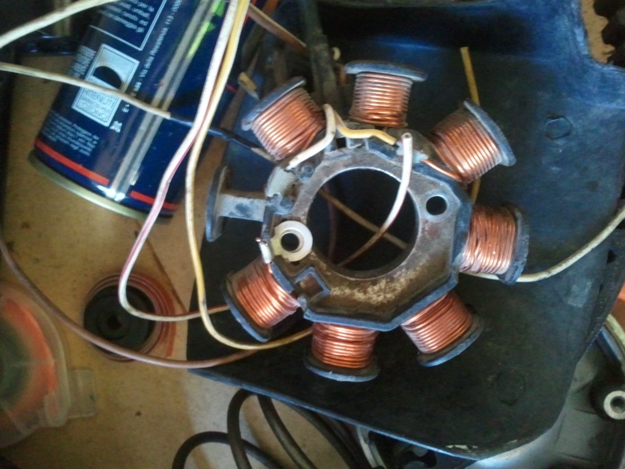

Ok. Ennen kuin uutta puolaa hankin niin voitko sinä tai joku muu kertoa että pitääkö staattori/magneetto eristää rungosta jollain tavalla? nimittäin ilman tasavirran maadoitusta; staattorilta tulevista johdosta ja rungosta mitattuna saan mitattua vaihtovirtaa eli pitäisikö näin olla vai päästääkö magneetto jostain läpi oikosulkuna?
löysin tuon kuvan tästä langasta ja aloin ihmettelemään mikä tuo vasemman ruuvinreiän kohdalla oleva värkki on? nimittäin kyseinen hässäkkä puuttuu omasta staattoristani ja en tiedä oliko siinä edes sellaista...
Viimeksi muokannut turunen45 päivämäärä 26.5.2012 16:16, muokattu yhteensä 1 kerran

Rajottakaas hyvät ihmiset vähä niitä lainauksia. Ja jos huomaat, kun katsot tarkasti, niin se on tollanen liitin, joka on kiinni käämin langassa. Eli se on maadotuspiuha. Varmasti ei magneetto toimi, jos ei tota ole. Jos se puuttuu niin laita se.
