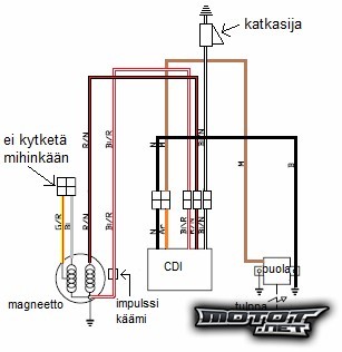

moro viittiskö joku kertoo miten saan helposti tehtyy pienet sähköt ovettoon, ku mulla ei niitä oo. Et mitä kaikkee tarviin staattorin liittimiltä eteenpäin et saan sähköi vaan sen verran et saan polkastuu käymään ja sammutettua virtalukosta tai esim normaalilla katkasijalla.
Eli mitä kaikkee tavaraa liittimien ja sähköjohtojen lisäks tarvii? ja joku kaavio vois olla kiva
kiitoksii etukäteen

Noin: http://www.motot.net/galleria/kuvat/14/139268_medium.jpg. Plus sitten lohkon ja rungon maalaamttoman kohdan välille maadotusjohto.
