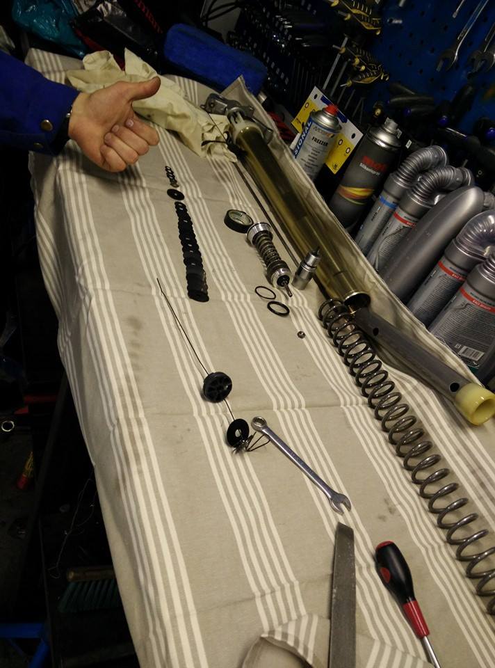

ViestiKirjoittanut k3mp0 » 14.1.2015 11:50
Morjesta pitästä aika, vois tännekkin päivitellä välillä, että mitä tehty.
Eipä juuri kummempia kuin ajeltu ja perushuoltoja tehty. Tosin keulan shimmitystä tuli muutettua, siten että heti jouston lkuun sain lisää herkkyyttä. Samalla tottakai öljyt ja stefatkin. Hyvin onnistu pieni shimmikartan muutos ja ero oli erittäin suuri.
Männällä rullailtu vajaa 80H joten sen vaihto on nyt ajankohtainen.
Saksasta tulikin tilailtua mäntä, neulalaakeri öljyjä keulaan ja perään sekä kaikkea muutakin kulutus osaa. Männäki tälläkertaa Vertex. Wössnerin saatavuus kun on heikentynyt.

Tuota itse shimmaamista olen itsekin pohtinut, muttei ole vielä tullut tartuttua toimeen. Tartteeko tuohon shimmaukseen mitään erityistyökaluja? Onko tuohon jotain ohjetta millaset shimmilevyt on hyvät mihinkin ajoon ja tietyn painoiselle jne.?
