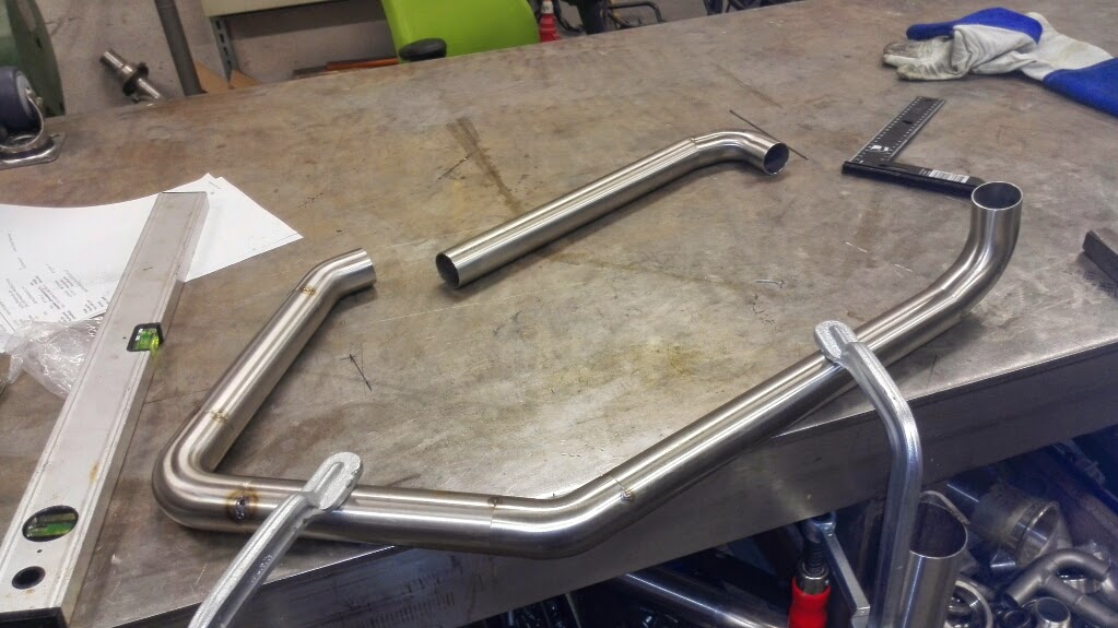

Löysin varastosta entisen Mikilonini äänenvaimentimen, lyhensin sitä ja taiteilin hieman rumaa putkea:

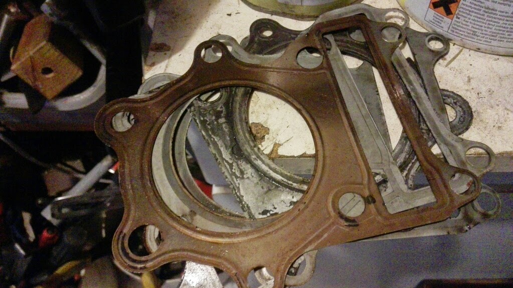

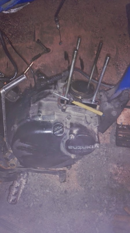

Manailin koko loppukesän öljynsyöntiä ja huonoa käynnistyvyyttä. Ajattelinpa tuossa sitten alkaa vaihtelemaan niitä männänrenkaita:
Totesin heti venttiilikopan ja staattorikopan irti otettuani että ajoitus oli varmaankin piikillä päin persettä. Nokkaketjussa näkyi laikan jälkeä, sitäkin on joskus turailtu. Niitattu lenkki oli myös liian jäykkä, sitä ei saanut käsivoimin käänneltyä.
Ihmettelin myös, että kannen alla oli 5 peltistä tiivistelätkää.
Päätin lyödä uuden nokkaketjun paikalleen ottamalla kytkinasetelman pois paikaltaan, jottei sitä tarvitsisi katkoa, ja hyvä päätös se olikin, sillä samalla totesin että kytkimen keskimutteri oli päässyt löystymään. Otin kytkintä käyttävän varren samalla kytkinakselin sisältä pois (tätä ei ois tarvinnu tehä), ja meinasin kasausvaiheessa hukata klunssin johon varsi menee toisessa päässä lohkoa. Onneksi sain ongittua sen takaisin hollille pitkällä, ohuella viilanvarrella.
Töräytin hoonilla pytystä läpi, vaikka eipä siinä mitään sattumia ollut, ja laitoin yläkerran uusilla m-renkailla (tuli timmi) ja yhdellä peltisellä lätkällä kasaan.
No, kiristinpä pinnapultit jo ohjekirjan antamaan momenttiinsa, ja tämän jälkeen vasta tuli todettua, että miksi niitä pällejä oli siellä välissä niin paljon. lähdin pyöräyttämään moottoria vauhtipyörästä ja Kops! Mäntä osuu kattoon yläkuolossa.
Mikäköhän lie homman nimi, ei näyttänyt että kantta olisi kynnetty tai muutakaan. Mäntäkään ei näyttänyt mitenkään korkeapaineiselta. Ja kuka urpo laittaa kannentiivisteitä miljoona päällekäin kun niitä tiivisteitä voi laittaa pytyn alle? Epäilen vähän, että öljy on karannut sieltä välistä.

Olisko tuohon vaihdettu jonkin sortin "korkeapuristemäntä"? Se ainakin selittäisi ylimääräiset tiivisteet.

Eilen tuli käytyä taas työmaalla. En tajunnut ottaa kuvaa männästä, mutta tasalakkinen se ainakin on. Mietin jo että ottaisi siitä sorvissa lastun pois, mutta se tuli pytystä yli varmaan juurikin sen peltisen tivarin verran (2 millin kymmenystä). Laitoin kaksi alatiivistettä niin moottori alkoi pyörimään vapaasti. Kohtuu hyvän tuntuisilla rutuillakin vielä. :)
Ajoitus kohdalleen ja taas tarkistus, että pyöri vapaasti. En muistanut venttiilikoppaa laittaessa että yksi pultti pitää tuikata koppaan valmiiksi ennen kuin sen laittaa paikalleen, ja työmaa jäi taas siihen kun vitutti ja kello oli niin hemmetisti. :D Aikaa on...

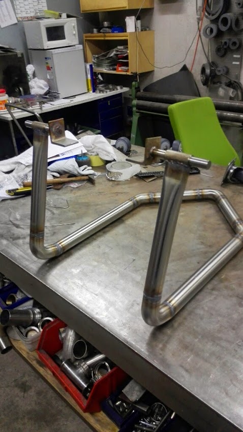

Vähän on jotain järkevää kerrottavaa sen lisäksi että on jo lähemmäs tuhat kilometriä rullailtu. Tänään oli melko hyvät säätkin, ja läheltä piti ettei taas joutunut kortti hyllylle, kun lähdin risteyksestä vähän rivakammin! :eek:

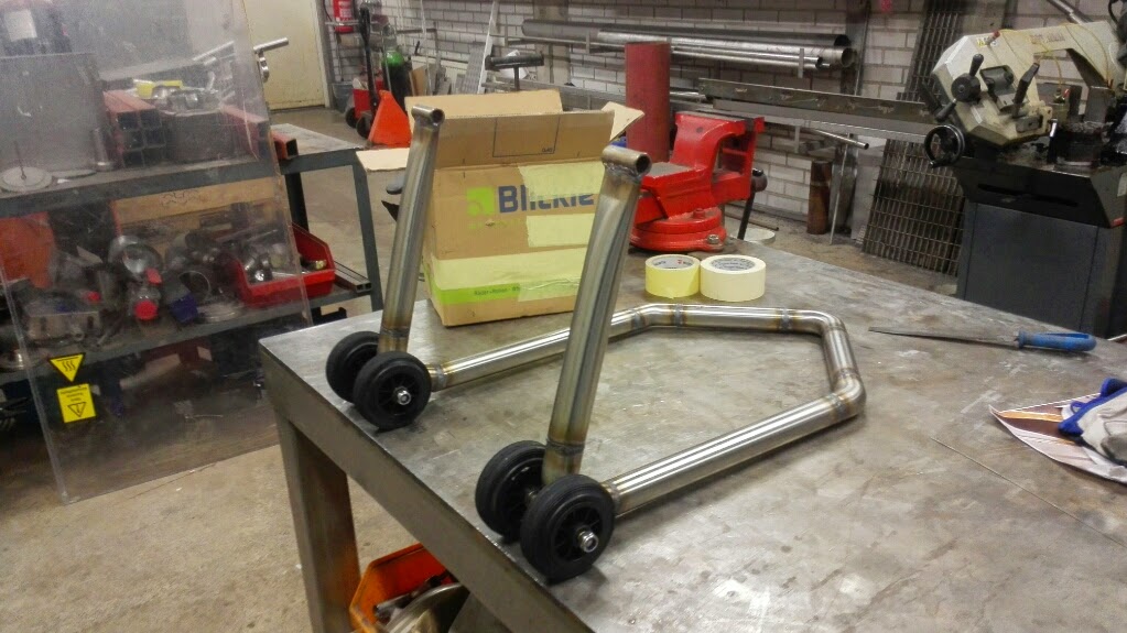

Tässähän pyörässä ei tosiaan gessusta poiketen ole, yllätys, keskijalkaa, joten asialle oli tehtävä jotain. No, töistähän jälleen löytyi vapaa-ajan metallia ja valmiista mutkista olikin helppo väsätä "huoltopukki".
Lopuksi saumoille hapotus ja koko laitteen hiekkapuhallus. Haarukan alle tuleviin kulmarautoihin sulatin kutistesukkaa päälle.
Rupesi myös himottamaan "ankanperse", köyhä ei tietty uskaltanut hintoja edes alkaa katsomaan, niin sekin täytyi väkertää itse.

Ja siinä nyt on ducktaili ja pukki kokeilussa. Pukista tuli vallan hyvä, tailin istuvuuteen en ehkä ole ihan tyytyväinen. Sen ei alunperin pitänyt tulla penkin päälle kiinni, mutta totesin että kiinnitys penkkiin on paljon helpompi toteuttaa, lisäksi alla olevat työkalut pysyvät reilassa. Lakka täytyisi vielä vesihioa ja kiillottaa, saa nähdä jääkö tekemäti. :D

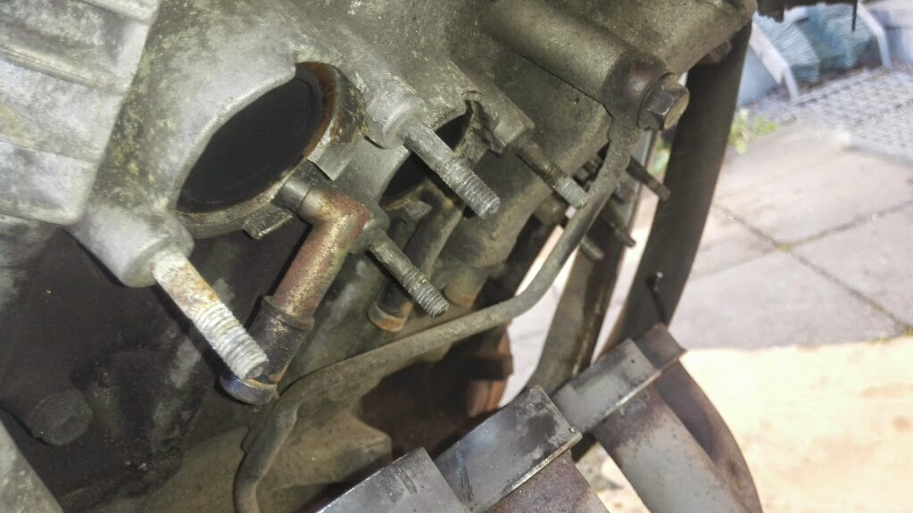

Ihmettelin kun moottori rupesi pitämään kolkottavaa ääntä, "asiantuntijana" vikaa oli jo helppo lähtä hakemaan:
No nyt oli toisen pään pytystä lähtenyt EGR-lähtö karkuun, pitäisi siis olla tuohon olakkeeseen asti sisässä kannessa. No se lähti herkästi pois, reikään tein jälleen kierteet ja ruuvasin kumpaankin remontoituun kanavaan tällä kertaa pidätinruuvit, niin ei jää laipat kantamaan pultinkantaan.

Miten mulla ei oo fzrrän kannessa mitää tommosia pakokaasun kierrätys reikiä :o kohdat reijille on mutta ei niissä kierrettä ole...

Itelläkään ei vakioputkessa ollut mitään kierrätys systeemejä. Mulla kans joskus tosin murtu putkisto ja piti sellasta ihmeellistä ääntä :)
En tiedä onko joku tyyppivika vai mitä. Jos kiinnostaa niin kannattaa hommata R6 oisko ollu 99-01 käyrät, virtaavammat, siistimmät ja poistaa hieman tehokuoppaa mikä vakiona on. Yleensä ei ole edes kalliita, vaatii pientä työtä, kirjaimellisesti pientä. Yksi rälläkän sivallus ja vähän käsillä vääntää niin menee paikoilleen. Jos oikein hyvän haluaa niin voi jonkun tapin yms hitsailla siihen.
