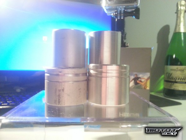

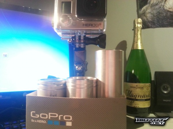

Tänään kävin amikselta hakemassa holkit. Tosiaan tuossa nyt on pienimuotoinen uhraus tehty, eturengas siirtyy kolme milliä sivulle linjastaan. Holkin teko on huomattavasti helpompi ratkaisu kuin jarrusatulan muokkaus.
Jos tuo kolmen millin heitto tuntuu ajotuntumassa (mitä suuresti epäilen), niin toinen vaihtoehto on investoida oversize-jarrulevyyn, ja teettää adapteri joka ottaa huomioon tuon smotovanteen jarrulevyn, mutta näillä eväillä mennään toistaiseksi.
Myöskin kypäräkameraa olen pidemmän aikaa toivonut, nyt vihdoin ostin ton 3+ silverin. Voi sitten kuvailla ens kesän kaatuiluja ja nauraa pyörätuolissa jälkikäteen niille :roll:
elikkäs tossa oikealla smotojen holkit, vasemmalla enskat

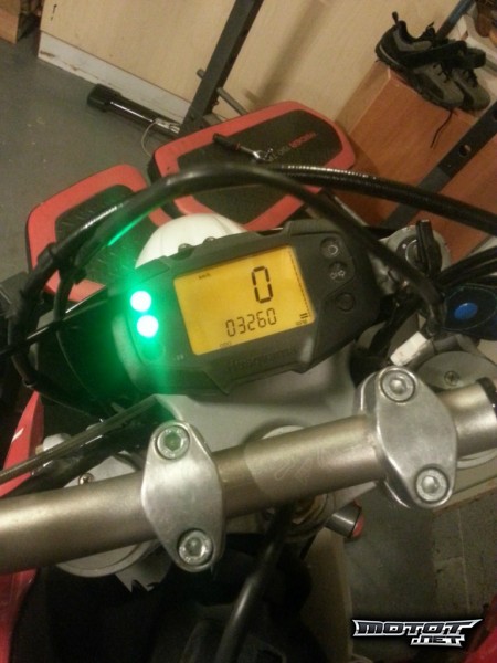

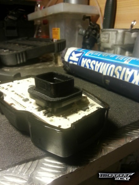

Pienempimuotoinen projekti tuossa toissaviikolla. Mittari oli mennyt pimeäksi, vilkutti vain kierroslukumittarin kahta alinta palkkia. Akkua oli ja kaikki muukin kunnossa, otin sitten irti koko härpäkkeen ja aukaisin sen. Kosteuttahan sinne oli tullut kun lämpötila keikkunut nollan tuntumassa. Muutaman päivän annoin kuivua sisällä lämpimässä ja ratkaisumassalla tiivistin, ja kappaskappas, sehän toimi taas!

Jäällä on ruisailtu kaverin kanssa muutamat kerrat, laitetaan siitä videokoostetta kun ehtii! Mittari sekoilee vieläkin, liekö kylmyyttä vai anturi huonosti tjms, täytyy tutkia. Pyörä muuten on toiminut ihan ongelmitta.
