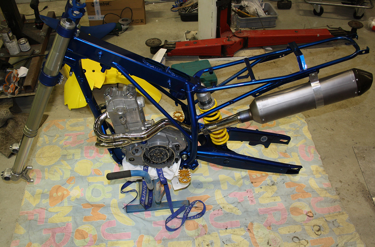

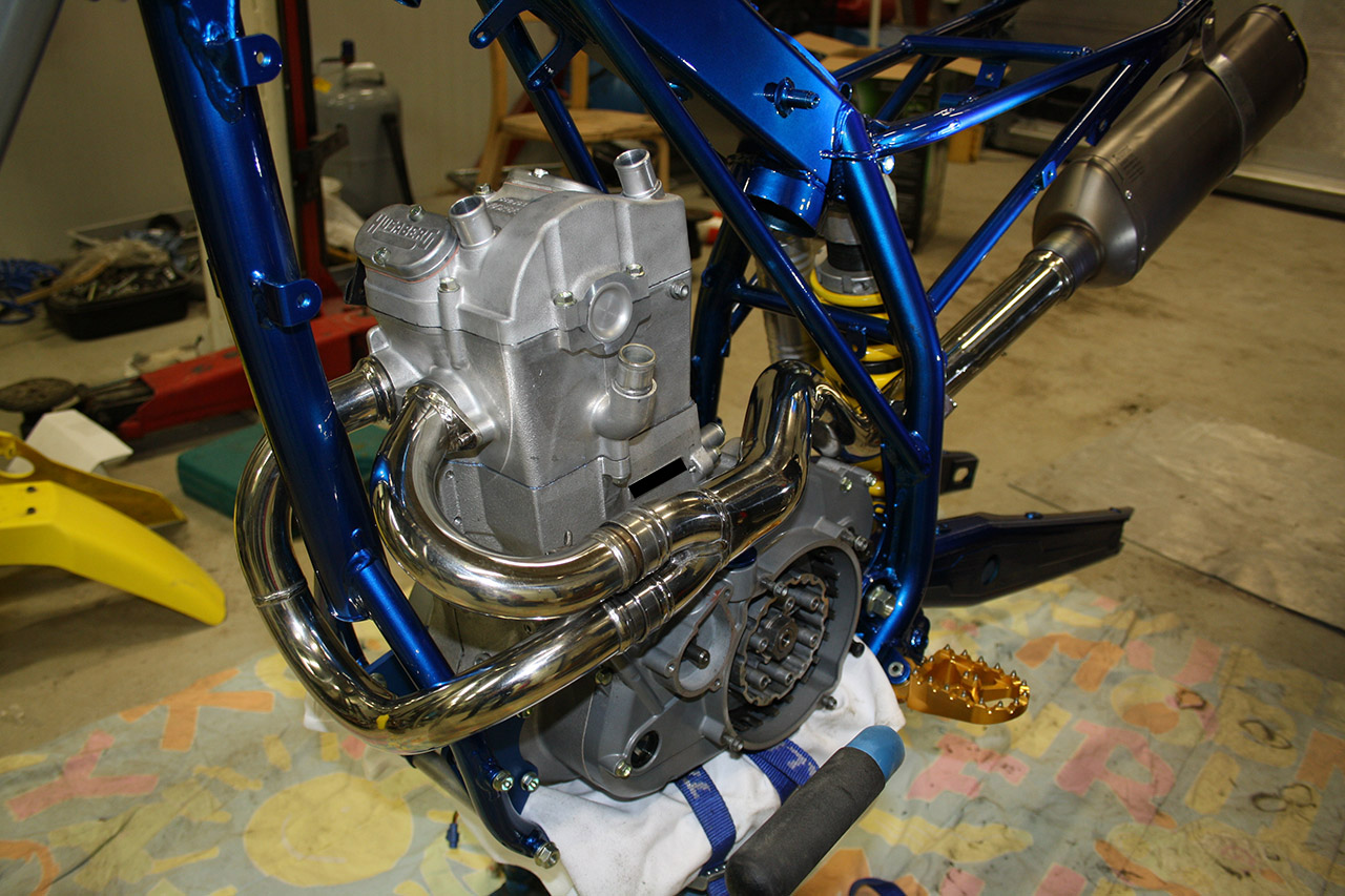

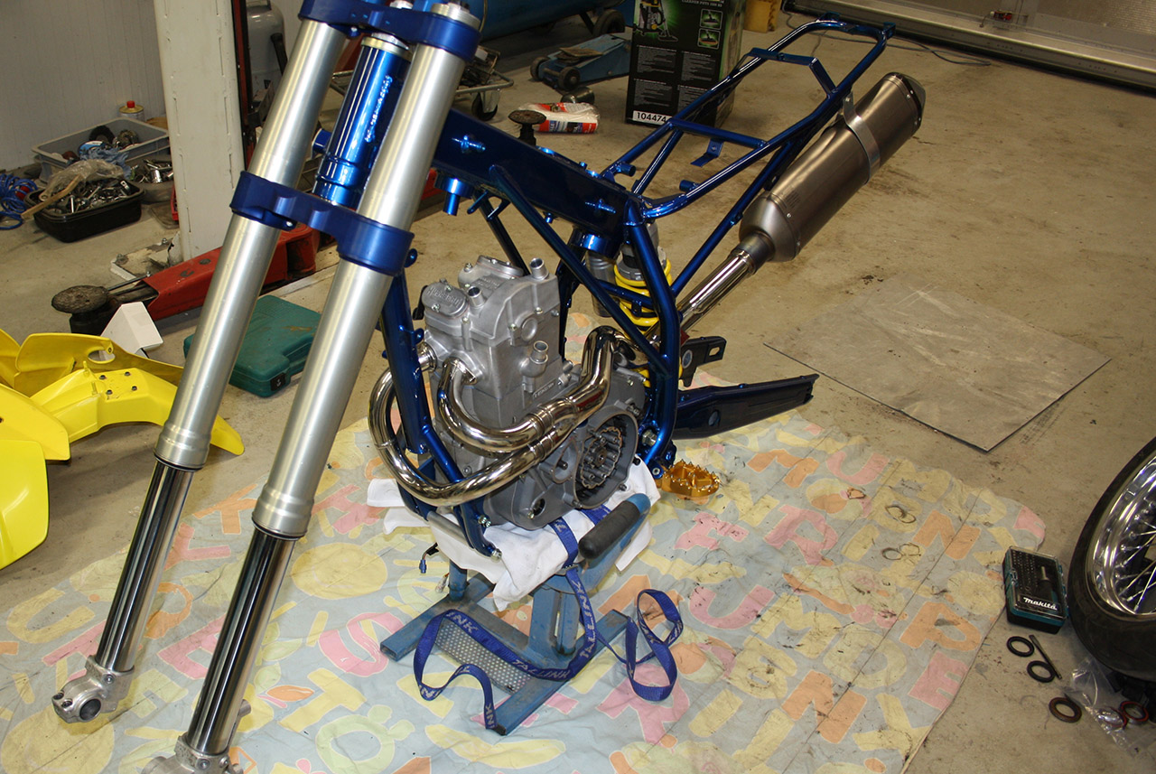

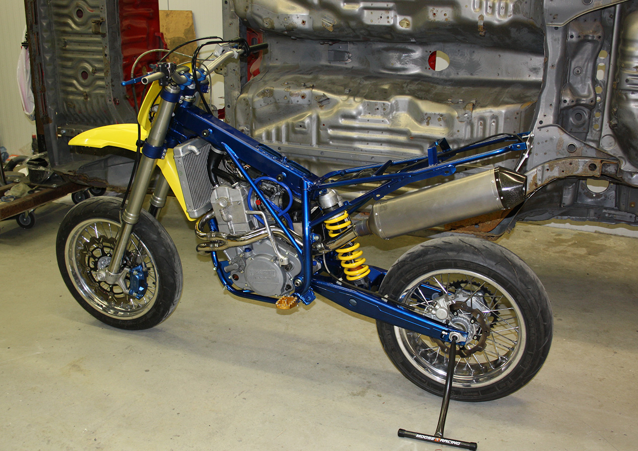

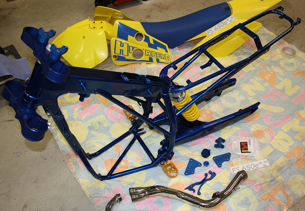

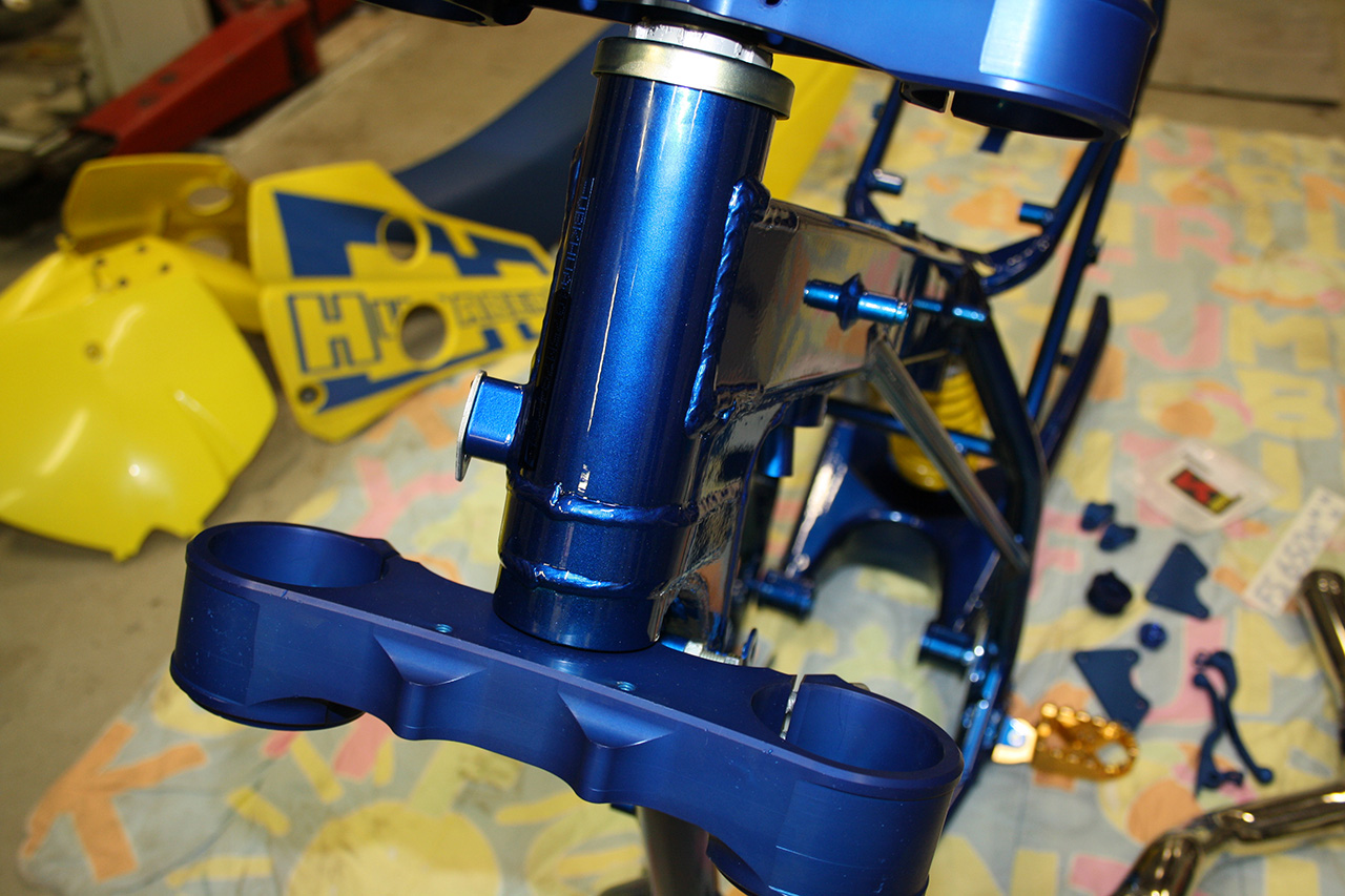

Kelit alkaa olemaan jo aika keväisiä, joten täytyy kiirehtiä rakentelun suhteen. Ei olekkaan tullut päivitettyä tänne melkein kuukauteen. :)
Teetettiin takasivukatteen tarrat ja saatiin runko maalauksesta (kiitos MJ Paint!). Aloitusviestin suunnitelmista poiketen myös svingi maalattiin ja väriksi valikoitui candy sininen. Onnistui kyllä hyvin. 8) Lisäksi vietiin anodisoitavaksi T-palat ja muita alumiiniosia. Lasikuulapuhallus jätti niihin melko himmeän pinnan ja joihinkin tarttui väriä enemmän kuin muihin, mutta loppujenlopuksi sopii rungon sävyyn! Lukuunottamatta muutamaa rusehtunutta magnesiumosaa, joista ei oltu varmoja oliko ne alumiinia vai magnesiumia... :D

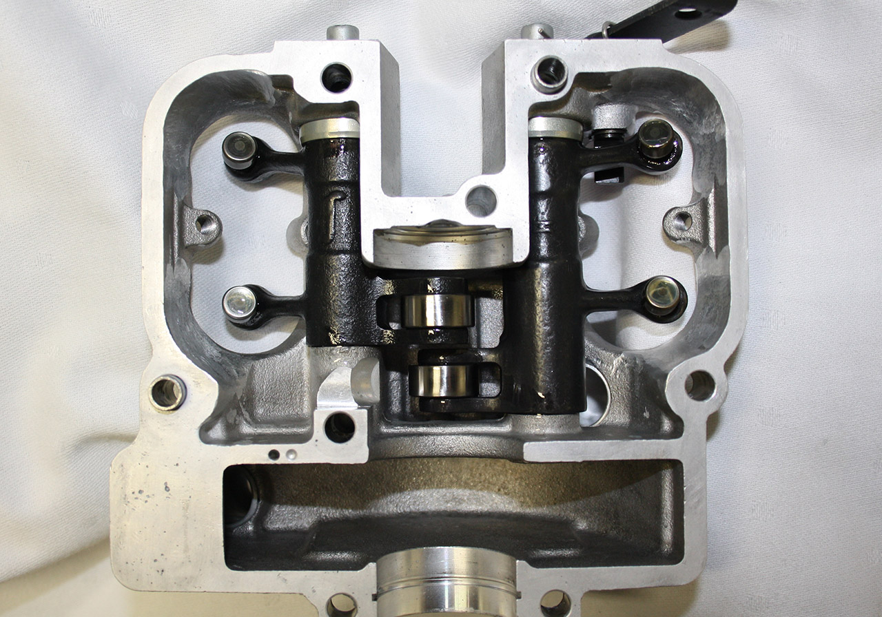

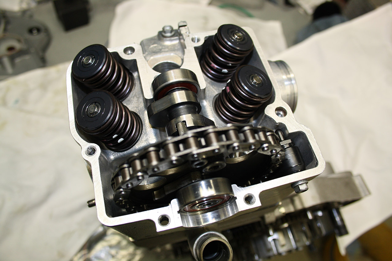

Moottorikin on aika lailla nipussa. Laitettiin NTN runkolaakerit reilu 0,6mm päittäisvälyksellä ja uudenmallin kampiakseli, joten kuutiot jää siihen 628cc. Kasaamisessa oli kiksin kanssa ongelmia, kun se aina purkautui jonkin heilahduksen takia ja sen takia kytkintä joutui jatkuvasti vekslaamaan auki. Huomattiin että kiksin akselin stopparista olikin lohjennut pieni palanen, joten otettiin se toisesta koneesta. Venttiilikoneistoon tuli KTM tuplajouset, kun ne on jousipaineeltaan sopivat ja orkkiksia kestävämmät + halvemmatkin vielä. Niille piti tehdä vähän tilaa venttiilikopan kulmiin.
Aloitettiin kasaamaan runkoa ja näistä kuvista jatketaan. :)

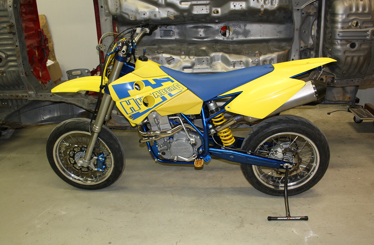

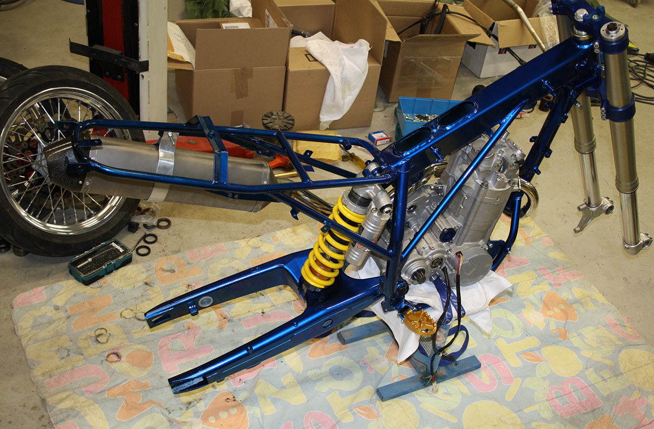

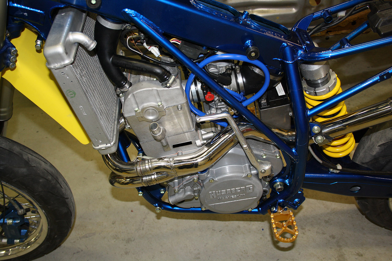

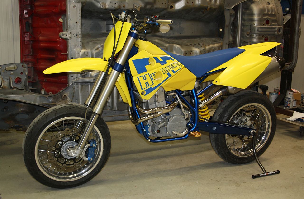

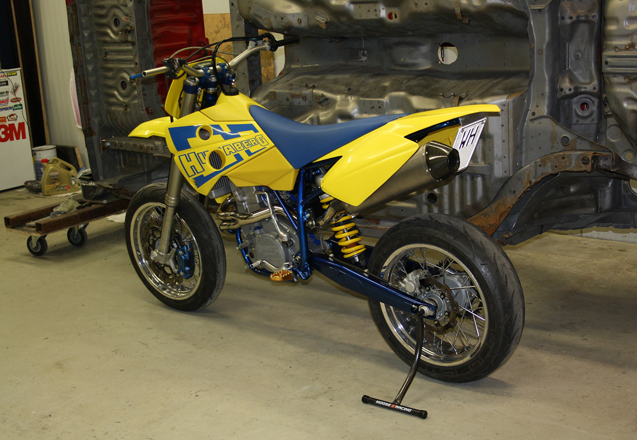

Viikonloppuna väännettiin pitkää päivää tallilla ja saatiin pyörää eteenpäin. Sähköstarttikin lähti pyörimään ja enää puuttuu oikeastaan vain siniset jäähdytysnesteletkut että pääsee käynnistämään. Voin sitten ottaa videota, jos kaikki toivottavasti toimii. ;)
Täytyy tilata viimeisiä osia ja vielä pitäisi mm. viimeistellä änkkärin kiinnike (+mahdollisesti tuoda änkkäriä hieman eteenpäin), laittaa valot, vilkut, uudet ketjut ja pumpunsuojat sekä vaihtaa jarru- ja kytkinnesteet. Sovitettiin katteita jo paikoilleen kuvien ottamista varten. Tuollainen siitä aikalailla tulee (pienet tarrat unohdettiin laittaa). :)
Melko ahdas paketti kyllä tuossa moottorin ympärillä (vielä tuon alkuperäistä korkeamman akun kanssa). Kaasarin säätäminen ei ole kovin helppoa, kun täytyy varoa runkoakin. Laitettiin läpinäkyvää suojateippiä vähän sinne sun tänne ja se voikin hieman erottua lähikuvissa.
Alla vertailukuvia alkuperäiseen kuntoon (en viitsi laittaa niitä uusien kuvien sekaan :D). Työtä tuli odotettua enemmän, mutta luulisi nyt toimivan... Melko lailla kaikki kuluva on uusittu, esim. kaikki rungon ja alustan laakerit. Pyörää ei tosiaan rakennettu "myyntiä varten" vaan tarkoitus oli että se kestäisi meillä pitkään.

Jumaleisson kun on nätti husa 8) Änkän paikka on hyvä, vaatii vaan akran tarran tohon kylkeen ;)

On kyllä tyylikäs Husaberg
