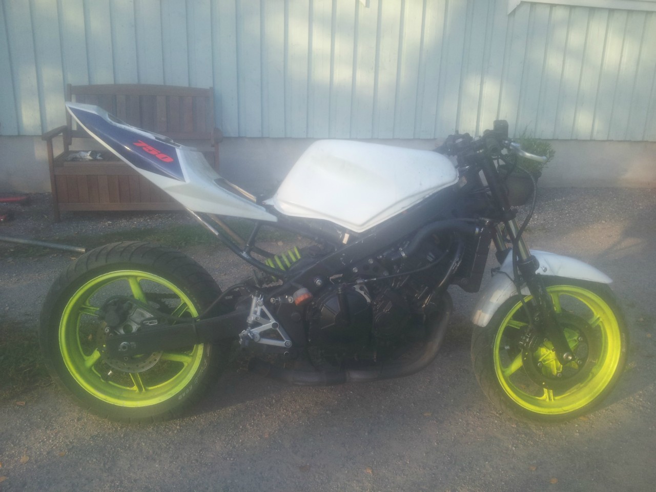

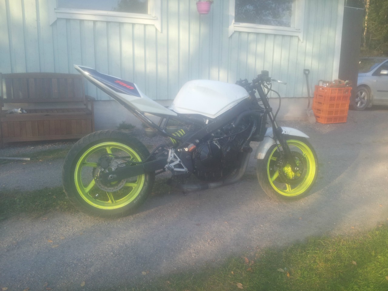

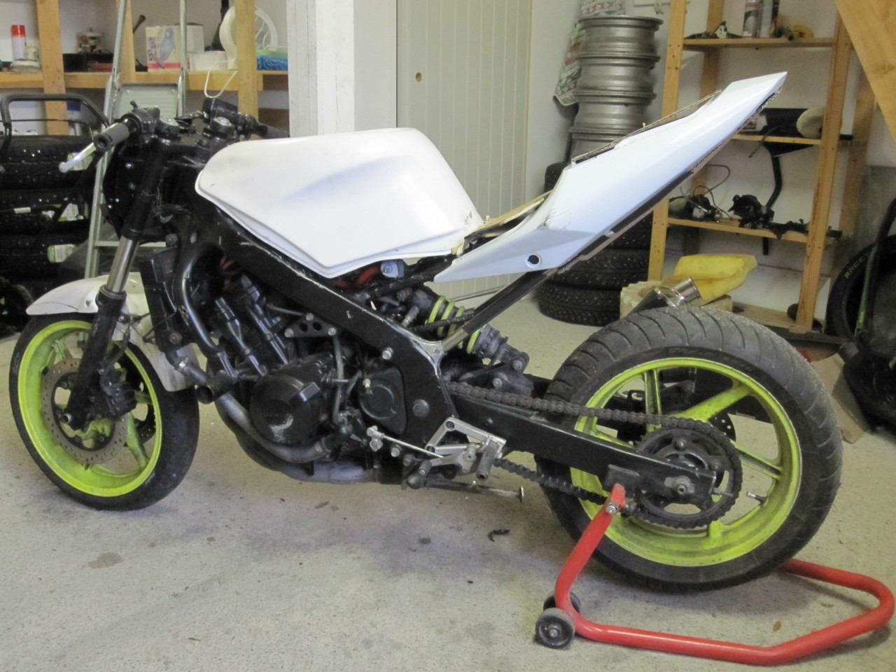

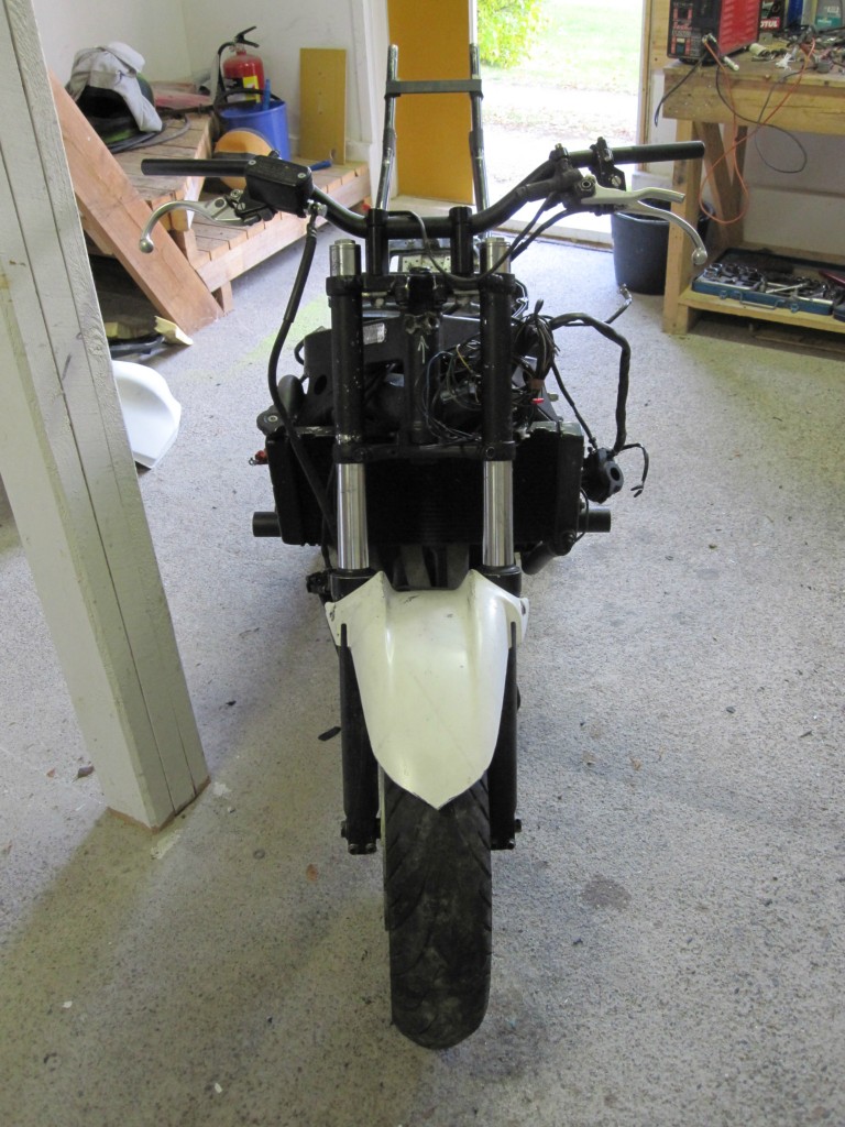

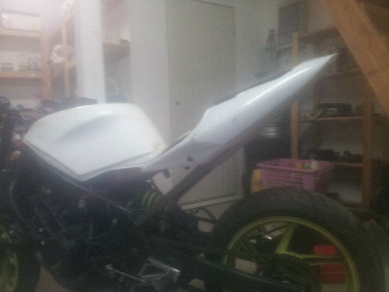

Terve taas pitkästä aikaa teille esan venyttäjille. Tässä vähän listaa mitä nyt saatu aikaiseksi.
- Sähköjä paranneltu
- käppäri vaiheessa
- 2x tonnisen cebarin 2mäntäistä takajarrua

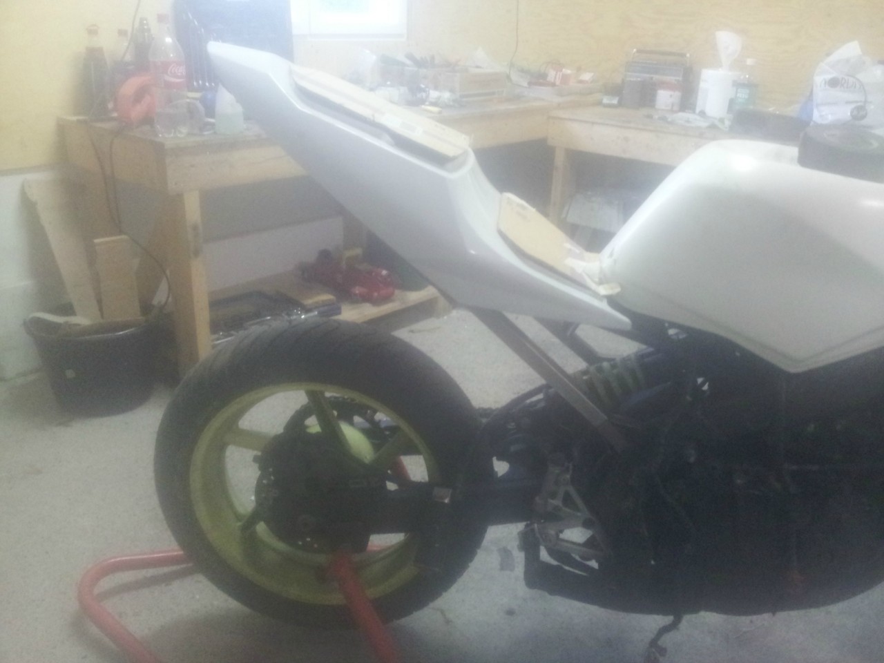

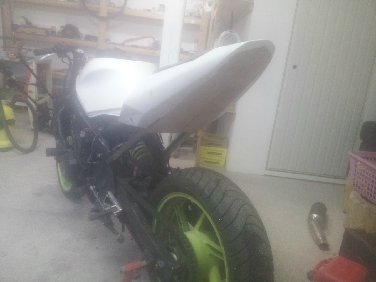

- takahäkki kiinnitys muuttuu kiinteästä - pultilliseksi, runkoja voi vaihtaa lennosta, teen kaksi erirungoa takakatteelle ja pelkälle penkille.
- Tämän hetkinen 22,5mm(?) halkaisialtaan ja 0,7mm(?) seinämäpaksuudeltaan oleva runkoputki tuntuu liian heppoiselta, joten menee vaihtoon. Varmaankin vesijohtoputkeen jonka seinämä paksuus on puolet isompi ja halkaisia jotain 28,5mm(?) luokkaa.
-jnejne pakosarjaa lyhennetty kummempaa miettimättä MONTA senttiä. Tarkka silmäisemmät voi sen huomata ja Änkkä on mitä on..
-Pulttirenkaat tulossa jos talvi on tullakseen(?)))))
Putken taivutus onnistuu erinomaisesti, kunhan löytyy kuivaa hiekkaa, pari puutappia ja jotain pyöreää mitä vasten taivuttaa.
