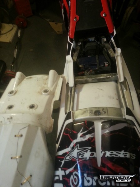

Tarroja! Hassusti otin ainoat kunnon kuvat takalipasta, siinä kun meni tarra eniten vituilleen. Tyhmänä alotin teippaamisen lipan kärjestä, ja sitten huomasin että laitoin koko tarran hieman liian taakse. Tästä syystä jäi hieman tuota valkoista paljaaksi lipan kärjestä. Raaputellaan asfalttiin kesällä niin kukaan ei huomaa mitään :seko:
Tuo kuva ei tosiaankaan anna oikeuksia noille tarroille. Tänään loput teipit paikalleen jos ehdin, ja sit ens viikolla päivänvalossa kunnon kameralla räpsyä!

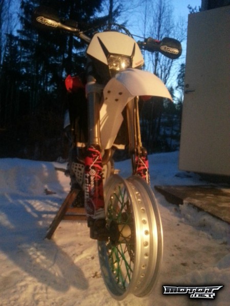

Tänään taas hieman edistytty! Ensiksi pesin takavanteesta keskiön ja pinnat, ne saa jäädä nyt sikseen. Näyttää omaan silmään tarpeeksi kliinille.
Tän jälkeen oli ideana lyödä takapyörään laakerit kiinni ja laittaa vanne pyörimään tyhjäkäynnillä että saisin kätevästi ton kiillotuksen aluilleen. Noh, eihän se mennytkään aivan suunnitelmien mukaan kun ainoat uudet laakerit olikin etuvanteeseen. Pikkasen pettyneenä sitten kasasin etuvanteen ja mallasin sitä alle, ihan vaan kompensoin äskeistä pettymystä. Onhan se aika härskin näkönen, ja omaan silmään näyttää mukavan rujolle ihan tolla enskalokarillakin!
Pinnoissa on tosiaan vielä vanhan suunnitelman johdosta teipit, täytyy repiä irti joku päivä 8)

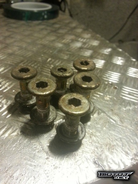

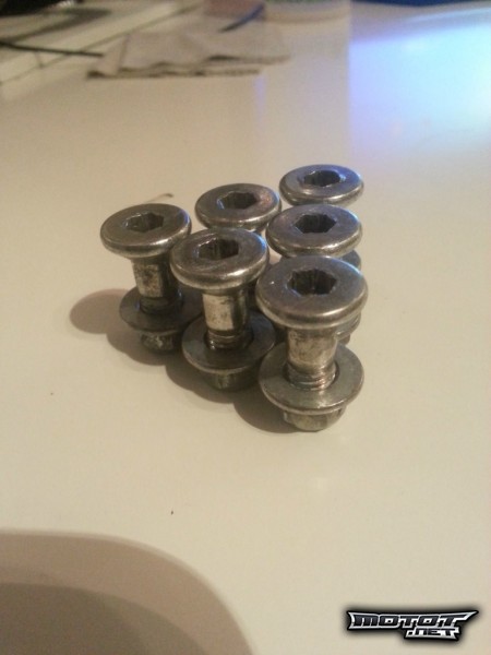

Sitten iskin silmäni takarattaan pultteihin. Täynnä kovettunutta, pinttynyttä paskaa ja hapettumia yms. Mitä nyt voi katulaiskasta kakstahtipyörästä otetusta takavanteesta olettaa :lol: Pultit ja mutterit messiin, rahkakippo takaisin roskiksesta ja pultit kippoon veden ja putkireiskan sekaan lillumaan kymmeneksi minuutiksi. Lopputuloksena kirkkaat, puhtaat, joskin naarmuiset pultit.

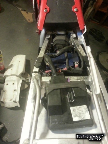

Pari päivää oli kaivanut mielessä tuo aikaisempi ratkaisu missä laitoin moottorinohjausyksikön(?) ilmanputsarikotelon pohjalle, se kun ei uuteen takalippaan mahtunut penkin alle, koska lippa oli ilmeisesti jostain eri mallista.
Tänään vapaapäivän johdosta ajattelin että asialle on tehtävä jotain, kuitenkin se asia jäisi muuten kummittelemaan päähän.
Käytännössä homma meni niin, että takarenkaan päälle lippaan päin laitettiin osoittamaan hallilämmitin, jonka idea oli lämmittää koko muokattavaa aluetta. Hiustenkuivaajalla tohotettiin pientä aluetta lipasta kerrallaan, joka sitten painettiin hitsaajanhanska kädessä raa'asti voimalla lommolle. Koko prosessi kesti abauttia tunnin, ja lopputulos on juuri sen näköinen kuin miltä sen voi odottaa näyttävän. tästä ei kuvaa ole, mutta kuvitelkaa ylhäällä olevaan lippaan lommo penkin alle jäävään kohtaan, simppeliä? ;)
Sit vaan puukolla kaiverettiin lippaan reiät oikeisiin kohtiin ja kumitupit rei'istä läpi ja hups, sehän istu siihen! Rumahan siitä tuli ja vähän vino, mutta eipä se penkin alta mihinkään näy!

Kokemuksen syvällä rintaäänellä vinkki. Itse kun kasasin pyörän (piikkinen sm) jäi tuo eculle tuleva johtonippu tuon takahäkin päälle.(juuri kuten kuvassa) No sehän jää penkin ja ton poikkuputke väliin. Ei aikaakaan kun ecun liittimestä alko johtoja menemään poikki. Vähän kolvailtiin, mutta turhaan. Sitten vetikin vissiin oiklatiin kun savu nousi boxista ja 900e uusiin sähköihin. Tämä siis sen takia etten älynnyt johtonippua viedä poikkiputken ALTA ja takalipan välistä. Suosittelen siis heittämään johdot toiselta puolelta takahäkkiä.. ;)
Uusi tuntimittari 15e sis. Postit !
Löytyy jotai osia hussee kyselkää jos tarvii :)
arsori
KTM EXC300
JKL
19.1.2012 0:01
Re: Husqvarna TE510 goes supermoto
ViestiKirjoittanut arsori » 19.2.2015 10:50
Meikä kyllä katto että kun penkki on paikallaan niin johdot ei jää puristuksiin mihinkään väliin. Tossa penkissä on semmonen tassu keskellä joka tulee tohon takahäkin poikkiputken päälle, ja näin pitää mun penkin irti häkistä.
Nyt kun sanoit niin mä kyllä vedän noi piuhat uusiks. Better safe than sorry!

Joo niin se oli mullakin, mutta kun siihen istuu niin se painu mulla sitä vasten. Sit kun huomasin että on johtoja poikki, niin oli menny selkeesti littänäks se nippu. No uusilla sähköillä alko skulaamaan :)

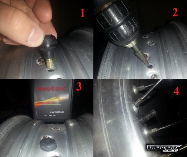

Takavanteeseen modattu tubeless-vena kiinni. En tiedä jaksanko etuvanteeseen tehdä samaa, eipä sitä eturengasta niin monesti tule varmaankaan puhkottua kesän aikana...
E: venttiiliinvarteen tarttui vähän ruostetta asennustyökalusta, siitä johtuu viimeisessä kuvassa tuo outo väri.
