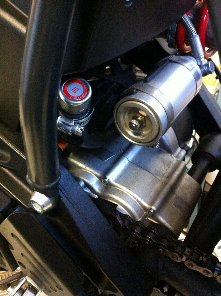

Toinen Öljynvaihto suoriettu 1038km kohdalla, ohessa pari kuvaa. Metallihipun tuottaminen hyvin laskussa :
Muutama havainnollistava kuva öljyvaihtokikasta, eli huohotinletkusta lootaöljyjen täyttö. Putsasin huohotusletkun täytön jälkeen, ettei ylijäämäöljy tule letkusta pihalle.
Öljyt normaalisti laitetaan sisään kuvassa näkyvästä pultista joka on merkattu vihreällä, tosin paikkana hieman ahdas niin sentakia tuota huohotinletku kikkaa käytän tällähetkellä. :roll:
