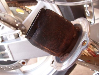

Sami kirjoitti:X-Race kirjoitti:Erikoisen näköinen tuo db-killer. Eikö pakokaasut tule lainkaan sen läpi vaan kiertää sen?
Comettiin istuu sitten ilmeisesti minkä tahansa valmistajan kuutosninjaan tarkotettu bolt-on pönttö. Onko ninjan vuosimallilla väliä?
DB killeri on tosiaan täysin umpinainen ja menee aika jämäkästi paikalleen, ts saa vasaralla naputtaa. Tästä voisi kuvitella sen tukkivan keskiputken kokonaan ja siten ajavan kaiken virtauksen kiertämään reikäputken läpi. Mp maailma lehdessä jokunen numero sitten testattiin eri slipareita uudehkossa GSXR:ssä, ja siinä muistaakseni DB killerillä ei kyseisen LeoVincen tapauksessa kuitenkaan ollut ihmeempää vaikutusta huipputehoihin (kyseessä kuvien perusteella täysin sama killeripalikka). Eihän tuolla tehonlisäystä haetakaan, mutta kunhan ei paljoa laskisi. Mulla siis on tuo db-killeri paikallaan, mukavemmat äänet niin.
Kaikki 98-02 6r kawojen pöntöt käy, mutta jotkut vaatii alkuperäisen putken leikkaamista. LeoVince menee leikkaamatta.

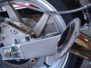

Sami kirjoitti:Nyt on jotain ääniä koneella. Ohiajoa ei kunnolla saanut pihatiellä järjestettyä, mutta jotain yritystä kuitenkin.
Avoin vaimennin
dB killeri kiinni
