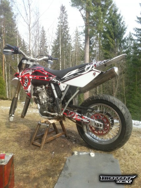

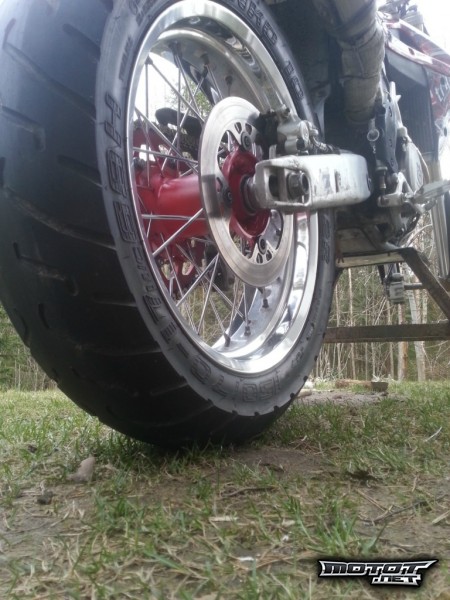

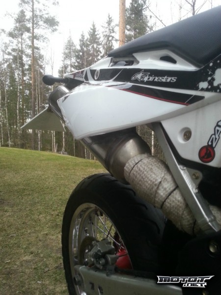

Taas edistytty! Tubelessmodi takavanteelle valmis, katotaan pysyykö ilmat. Ainakaan pihinää ei kuulunut mitä nyt nopeesti katoin. 0.05 baria oli pudonnut ilmanpaine 20 minuutin aikana mutta olettaisin että tuo kuuluu asiaan kun kumi "asettuu" paikalleen. Ja olihan paineet laitettu lämpimässä varastossa, jonka jälkeen vanne vietiin ulos, lämpötilaero ~20 astetta.
Ensiksi tosiaan teräsharjalla rapsuttelin isoimmat pintaruosteet ja liat vanteista ja kävin nippojen alueet läpi rasvanpoistoaineella, jotta silikoni tarttuisi mahdollisimman hyvin. RK-massalla kävin kaikki nipat läpi ja tein nätin kakun jokaisen nipan päälle, parin tunnin päästä vetäsin jesaria muutaman kierroksen ympärille, ihan vaan suojaamaan ja jakamaan painetta laajemmalle alueelle. Venttiilin kohdalle tietenkin asentaja-tyyliin tylsällä moralla nirhasin reiän. Kuva otettu ennen teippaamista.

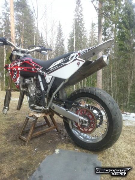

Seuraavaks sitten piti uudet ketjut lyhentää, ne menikin mopoajoista rutiinilla, rälläkällä hiottiin tappi sileäksi ja leikattiin ulompi linkki poikki, ja sen jälkeen vaan m6 pulttia teroittamaan lyömätapiksi ja vasaralla muutama napakka isku, peli oli selvä
...Harmi vaan että tein perinteisesti, otin yhden linkin liikaa poikki. Ketjut menee kiinni, mutta on kireämpi kuin, noh, enpä sanokkaan
Hätä ei ole tämännäköinen, jostain tuolta varaston perältä löytyy 13 piikkinen eturatas jonka laitan alkuun kiinni. Luulisi että abauttia tuhannen kilometrin päästä on ketjut venyneet sen verran että mahtuu 14 piikkinen hamppi eteen.

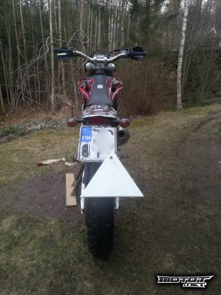

Sitten vielä vaihtasin etumaskiin tarrat, alkuperäinen valkoinen tarra jossa pieni Husqvarna-teksi vaihtui Motostylemx:än tarraan. Näyttää kuvissa likaiselle, johtuu varmaankin siitä että se on
Tohon eteen kaipaisi vielä jotain tarraa, husqvarna? Pitäisköhän tohon laittaa tummennuskalvoa? Syökö paljon valotehoa?
