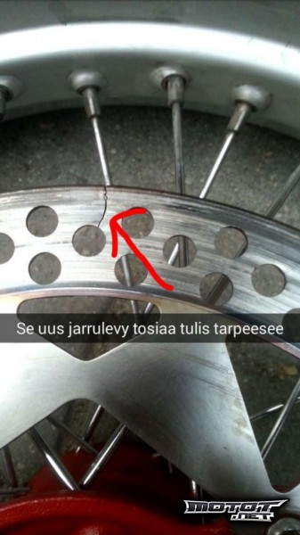

Yks pitkä siivu vauhtiburnista noin 50km/h vauhdilla. Olinkin jo hetken aikaa miettinyt tekosyytä hankkia uusi jarrulevy, nyt se ei enää ole tekosyy. Ilmeisesti hapettunut/kuivahtanut kiinni liukutappeihinsa tuo etujarrusatula minkä syystä laahannut vielä ton burniksen jälkeen, levyssä nimittäin on jo alkavia värimuunnoksia :roll: Oli kiva kuunnella halkeamien poksahtelua kun levy jäähty ilta-auringossa. Tunnelma oli lähes käsin kosketeltavissa.
Jarrunesteet löytyy kotoa jo valmiiksi, uudet palat eteen ja taakse on jo toista viikkoa tulollaan. Lisäks hain mätänetistä kuparitahnaa, herkistelen etujarrun kaikki liikkuvat osat kerralla.

Jos meinaa yhtään laahailla jarrulle, niin kannattaa sijottaa samalla vähän siihen jarrunesteeseen. Perus motonetin/bilteman tms. se halvin neste yleensä kiehahtaa paljon herkemmin kun ns. "oikea" jarruneste.

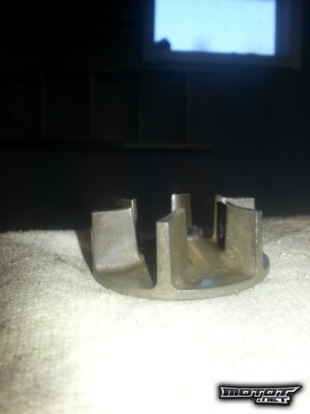

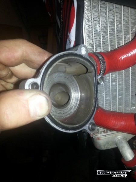

Ensimmäinen vika ilmeni tänään kun miitin jäljiltä löin pyörän käyntiin. Yläkerrasta venttiilikoneiston suunnalta kuului ikävää rohinaa. Puolipuristin pohjaan ja kiksillä pyörittelemään rauhallisesti konetta. HUH, pyörii siististi ilman häiriöääniä. Käynnistin uudestaan ja sama rahina taas. Hetken pähkäilyn jälkeen pyöräytin vesipumpun kopan auki ja kappaskappas, mitä sieltä löytyikään! Kaikki muu oleellinen PAITSI siipirattaan lukitusmutteri. Ratas oli noussut sitten puolikuun muotoisella akselilla ylös päin ja hinkannut vesipumpun koppaan.
No eihän siinä, hetken kirosin hussea ja löystyviä muttereita, sitten nappasin uuden mutterin ja kiristin vanhan siipirattaan paikalleen ruuvilukitteen kera. Täytyy katsoa miten wörkkii ja tarvittaessa tilata uusi ratas. Vanhan mutterin kohtalo on täysi mysteeri. Konetta en ala purkamaan tuon takia, luulen että vesikanavat ovat sen verran tilavat ettei m6 mutteri tuki mitään, todennäköisesti tuo mutteri on vaan tipahtanut kanavia pitkit sylinterin vesitilan pohjalle. Muistakaa tää kun tulen itkemään kuinka pyörä lämpöleikkasi.
