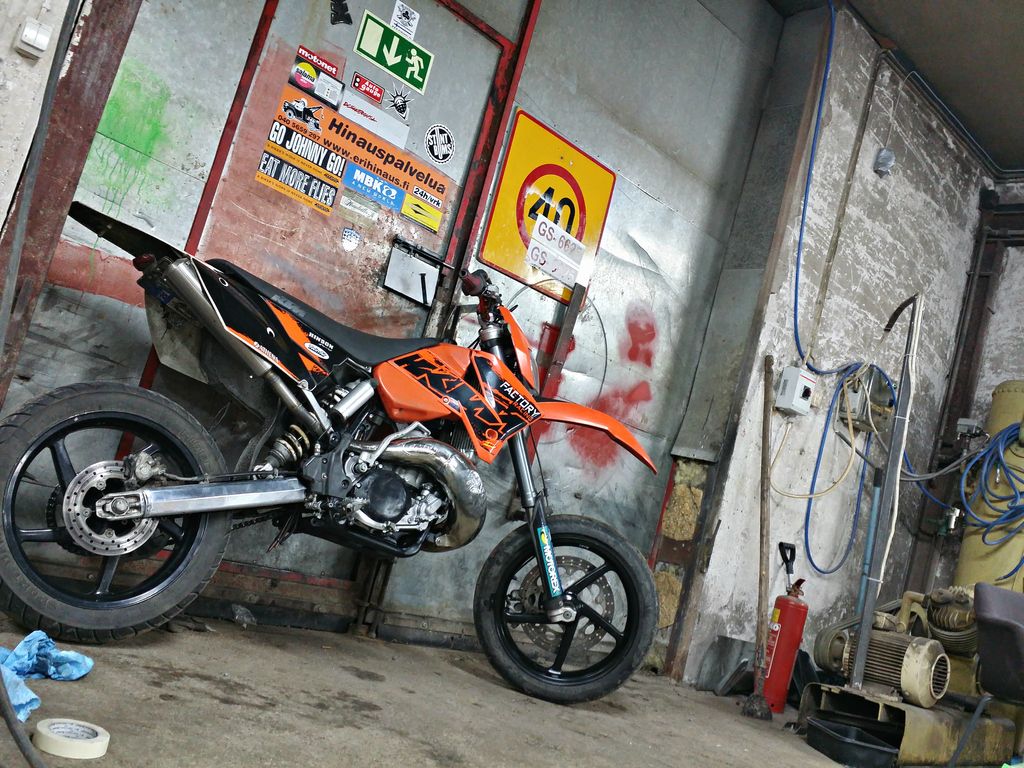

No oikein hyvää vappua tännekin mototin väelle! Itsellä ei kovin hyvä vappu ollut. Sain kaverilta 954 Cebarin lainaan eilen kun oli nätti sää niin piiiiitkästä aikaa pääsisi gruisimaan kunnolla, no oli vehje mikä tahansa niin tielle jäädään, kerkeshinhä siinä pari kilsaa ajella kun simahti. Ilmeisesti bensapumpun rele vittuilee..
Eisiinä, kaverin kanssa vietiin kärrillä takas tallille, siinä masentuneena kattelin kotaria, cdiitä tutkiskelin ja etin sen koodilla netistä vaan jotain niin sehän oli 250CR, eli ilmeisesti sähköt vaihdettu.
Yhdentekevää sinänsä, mutta toisaalta ei.. tämä tarkoittaa että impulssikäämi 110ohmillaan olikin täysin ehjä jjjaa tämä taas tarkoittaa että taaaaas täysin lähtöpisteessä koko vian kanssa...
Tuo iso öljy/vesiläikkä pyörän alla vielä antaa enemmän inspiraatiota rakentamiselle. Ne onneksi sentään ovat vanhat kun kytkinkopan tiiviste vuosi kun seula :) No tuuri kävi sinänsä ettei motomasterilla ollut 500 sähköjä varastossa, muuten olisi sinnekin upottanut turhaan parisataa.
En ikinä juo mutta tänhetkiseen vitutukseen join kaljan, sekyllä oli helvetin pahaa. Taidan jättää suosiolla muille tuon harrastuksen ja upottaa kaikki pennit näihin kakspyöräsiin. :lol:

Nomuttajoo, tässä sähköjä tutkinu. Sähkö hajottaa oman pään aina ja pahasti varsinki kun ne on aivan sekasin. En ole saanu selville onko kaikki sähköt 250 vai ainoastaan cdi.
Aikasemmin kun mittailin että impulssikäämi/puola olivat huonohkoja vertailin niitä cr500 lukemiin.. Nyt kun tässä onkin 250 sähköt niin käämi ja puola onkin ehjät ja lukemat passelit niille. Eli orggis puola ja käämi takaisin kiinni.. Vika ei kuitenkaan kadonnut, lähti ekalla tulille, kävi hetken ja sammui. Lähti hyvin uudestaan tulille mutta ei toiminut ollenkaan. Vaihdoin tulpan eikä apua. Alempi on CR puola. Ennyt tosin enää muista mitä lukemia piti tulla. :D
Tässä tuleekin jekku joka itseä hämäsi, staattorilta tulee 21ohm joka olisi CR500 sähköjen kanssa ollut toimiva! MUTTA tässä oli 250 sähköt joiden ohjearvo taisi olla 50-150ohm.. Aiemmin luulin staattorin olevan ehjä kun lukemat täsmäsi vakiosähköjen arvoja, en sitten tiedä onko staattori viissatkun vai kuollut 250cc.. jokatapauksessa pitäisi uusia.
Ajattelin että uusisi kaikki sähköt kokonaan mutta tuleekin taas eteen se raha, noh pitää katsella mitä keksii.. Tosin samalla äijällä keltä hain tuon FMF olisi viissatkun vakiosähköt kaupan, siltä voisi kysellä hintaa kun putkikin aika edullinen oli.. :roll:
Vieläkin tuota männän kokoa jaksaa välillä ihmetellä, PVseen vois porailla pienen bigbore pytyn tuolla.
Fiilistely kuva vielä loppuun.. Kaikki rahat, hermo ja aika tuohon palaa mutta ehkä se sitten palkitsee kun viimein kaikki pelittää, 2t sulotuoksut tunkeutuu sieraimiin ja keula rykii ilmaan vaikka mitä tekisi 8) 8) Putkeaki pitäs vähän käsitellä vielä.
