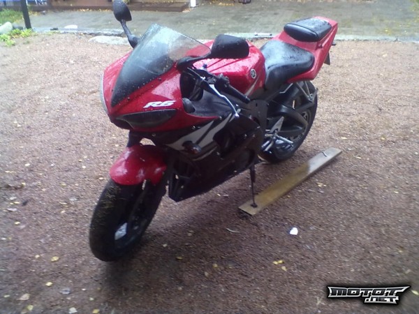

Nonii nyt on aika jättää nuo mopottimet taakse ja siirtyä isompiin vehkeisiin!
Eli tämmönen peli tuli tänään piikkiin vaihdossa.
Pyörässä ei muuta "vikaa" ollut kuin, että takakate on haalistunut penkin takaa hiukan. Konekin käy ihan normaalisti.
Tästä sitte ruvetaan vääntämään varttikatteellista stunttipyörää! Projekti alkaa kunnolla todennäköisesti 2-3vk sisällä kun mahdollisesti saa tallin vuokrattua, koska itelläni ei oikei oo tiloja laitella.
Pyörään tulossa:
- Kaatumaraudat
- Käsitakajarru
- Tankin denttaus
- Uudet vahvistetut takajalkatapit
- Mahd. USD keula ( saa kertoa meneekö r6r/r1 keulat suoraan?)
- Clean air mod (Joku vois hiukan selventää :D )
- Fat bar stonga
- Keventävä kytkinkahva + keventäjä
- Joku valomaski/spottivalo
- Round bar
- Reikä takapenkkiin
- Sivukatteiden leikkely
- Lyhyemmät välit
- Katteiden väriin sopivat teräspunosletkut
- Joku simppeli pieni mittaristo ton orkkiksen tilalle
- Kaatumatappei akseleihin
+ Muuta perusjuttua (öljyn vaihto yms.)
Tulee varmaan toiset katteet jotka sitten leikellään mieluisiksi ja maalataan. Värimaailmasta ei ole vielä mitään tietoa, katotaan mitä keksitään.
Siinähän sitä olisi, laillisesti saan ajaa vasta 3. marraskuuta, jos pääsis sillo tyypit ottamaa ;)
