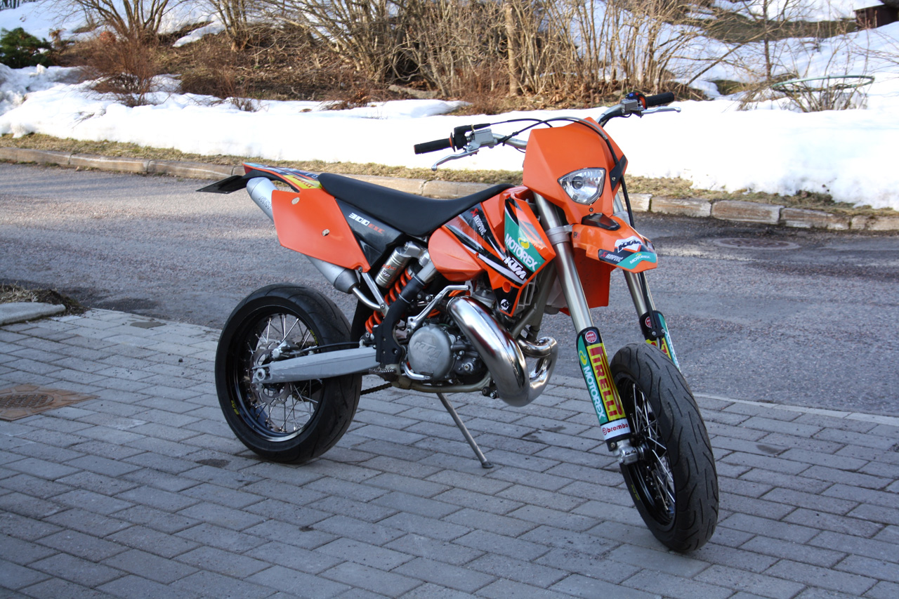

Noh, tämmöiseksi motoksi se sitten muuttui
Nyt olisi vielä 4 kuukautta kortin saamiseen... polttelee niin pirusti
Pyörä varmaankin jää pääasiallisesti motoksi. Olisi kyllä ne enskat ja piikkirenkaatkin. Katsotaan jos sitä joskus innostuu
Vielä pitäisi vilkut väsätä ja varmaan jonkinlainen peilikin keksiä. Vilkuissa on vähän pohtimista, kun johdot on irroitettu johtosarjasta. Rele ja katkaisija on irrallaan, pitäisi siis johdot tehdä. Pakoputken o-renkaat vuotaa hieman ja vaihteistoöljyäkin vähän valuu jostakin. No, tässä on talvi aikaa laittaa ne kuntoon. Keväällä sitten pitää hakea säädöt.
Kyllä mä luulen, että tästä ihan käypän pelin saa
