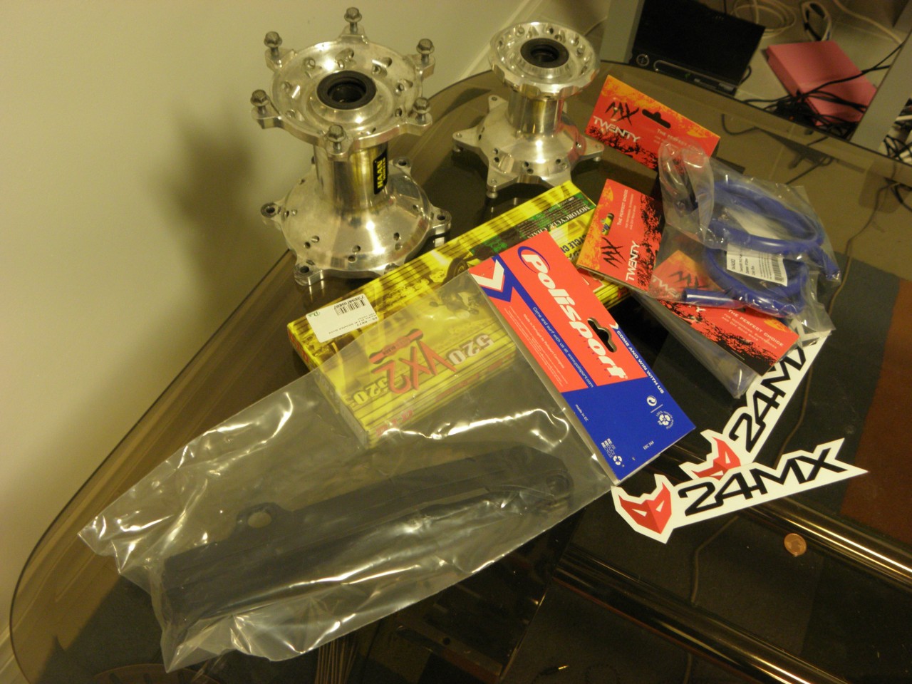

Noniin postista tuli uudet ketjut ja sinistä letkua yms. Letkut tosin olivat väärän kokoiset :(
Myös keskiöt sain puunattua.
Maalattavia osia en ole vielä päässyt hiekkapuhaltamaan, mutta kaikki ajallaan :P

Jaha, päässy tämäkin projukka etenemään!
Siis kiillotitsä noi keskiöt vai mitä teit niille?
