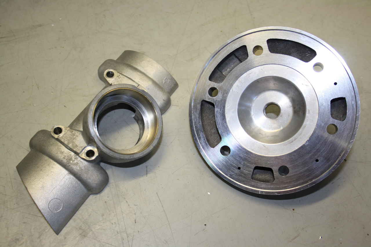

Mulle aikanaan koneistettiin holkki pakoputken kiinnityslaippaan ja sen jälkeen pysyikin tiiviinä. Tuo on ihan tyyppivika, joka esiintyy varmaan useimmissa +200h ajetuissa pyörissä. Laippa on niin pehmeää materiaalia, että kuluu urille ja o-renkaat ei pidä. Uusi laippa maksaisi yli 200e :paha: http://www.motot.net/galleria/kuvat/kay ... G_2945.jpg

Voipi hyvinkin olla juuri tuo kuluma tuossa laipassa! vatkaa ilman mitään tiivisteitä kuin hullun muna.
