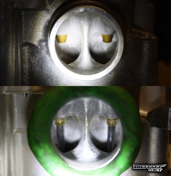

-koneen tarkistus (alakerta tarkistetaan ja tarvittaessa rempataan, yläkerta rempataan ja samalla kanteen kevyt porttaus), autom. puolipuristimeen paremmaksi mainostettu jousi

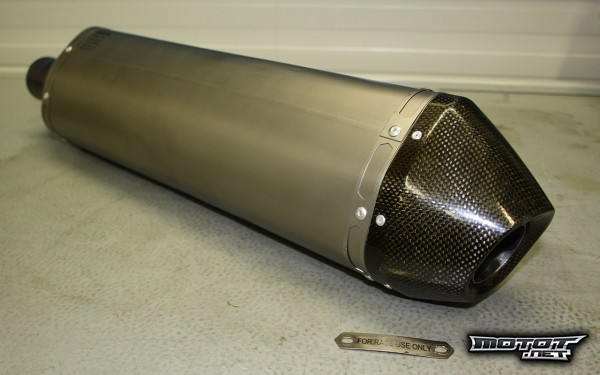

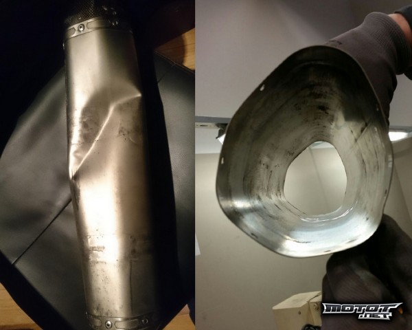

-äänenvaimentimen modaus paremmin virtaavaksi tai uusi pönttö, jos jostain löytää sopuhintaan (mielellään silti suht hiljainen!)

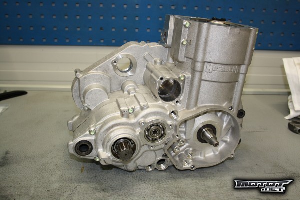

Ennen purkamista mopoon tehtiin pieni kaasutinhuolto ja saatiin käynti melko hyväksi, mutta silti käynnistäminen oli todella hankalaa (eikä varmasti pelkästään potkijan vika ). Sen myötä sähköstartti on melko ehdoton ja toivottavasti rempan jälkeen lähtee helpommin polkemallakin. Tästä kasvoi aika laaja projekti, mutta onneksi hankintahinta oli halpa ja kustannukset jakaantuu kahteen osaan.

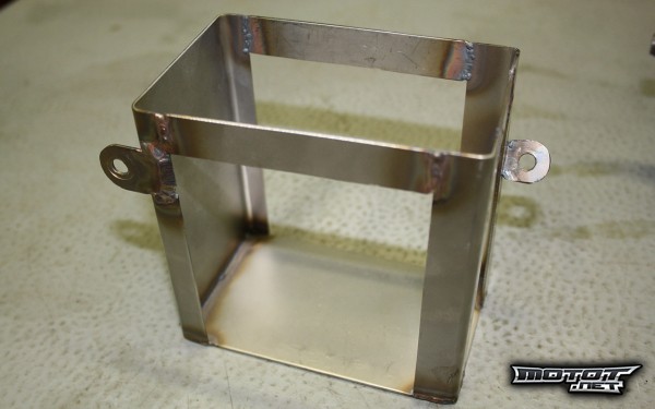

Mukaan ei tullut alkuperäistä akkukoteloa, joten tehtiin itse rosterista ja soviteltiin paikoilleen. Akku on fyysisesti vähän alkuperäistä isompi, mutta kotelon sai sopimaan poikittain runkoon nähden, kun orkkis on pitkittäin. Ahdas konetila tulee kyllä...

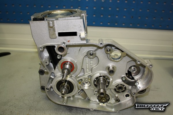

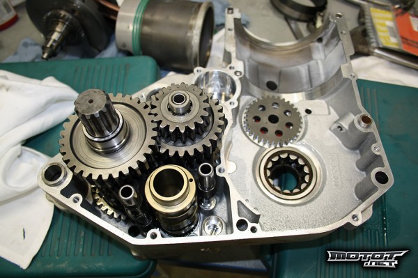

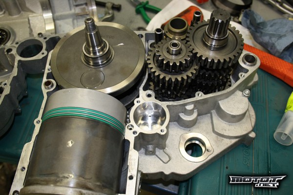

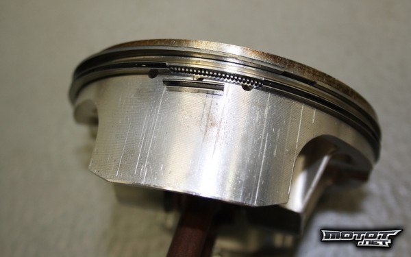

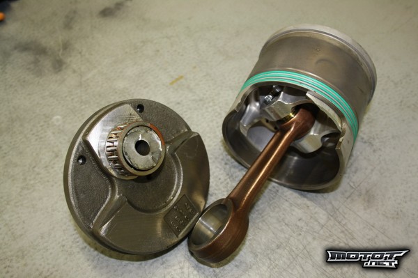

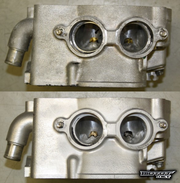

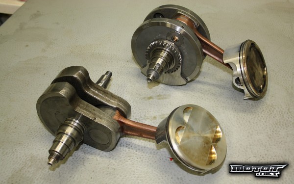

Moottorin avaus on siinä vaiheessa, että pitää tehdä ulosvetäjä lohkojen avaamista varten niin selviää tarkemmin männän ja muiden kunto. Männän laki oli niin puhdas, että hyvällä tuurilla voi olla vaihdettu hiljattain. Sylinteriputkessa oli tosin pientä kulumaa havaittavissa, vaikka Nikasil onkin.

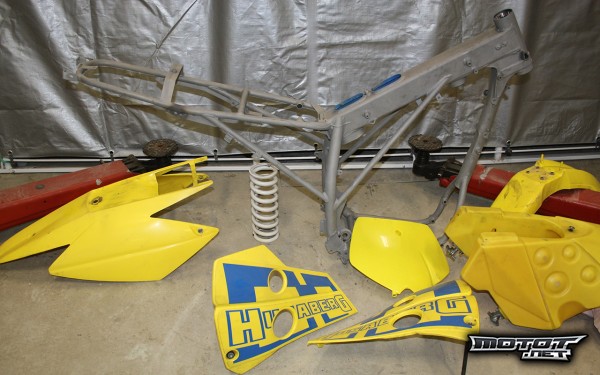

-rungon maalautus siniseksi, takaiskarin jousi keltaiseksi

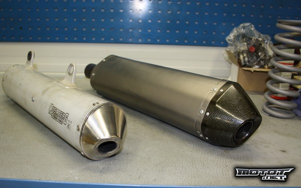

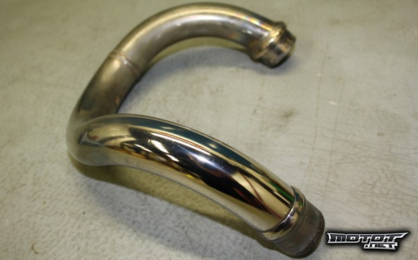

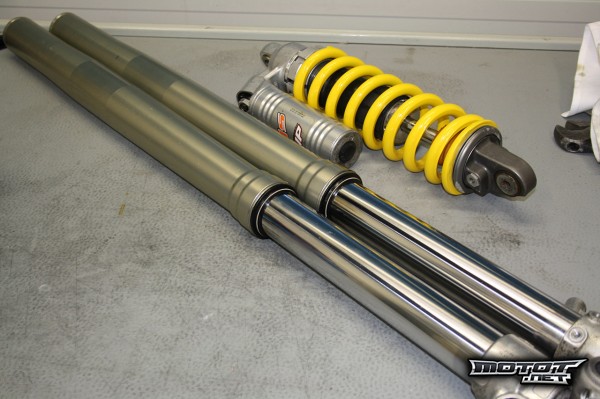

-iskarien huolto
