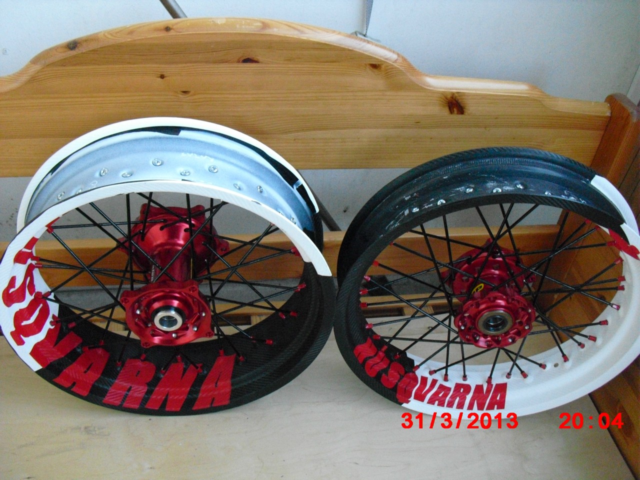

Sain tuon oman takavanteet valmiiksi. Laitoin kuvan tänne kun oli puhetta siitä että näytetään kuvia.
http://www.motot.net/galleria/kuvat/kayttaja/8/78480/Vanteet2.jpg
Tuossa on kuva :)
Edit molemmat valmiit
Viimeksi muokannut Husky510 päivämäärä 31.3.2013 19:48, muokattu yhteensä 1 kerran

Ei voi muuta sanoa kun että VAU! Todella hyvän näköinen. 8)

Larzza kirjoitti:Ei voi muuta sanoa kun että VAU! Todella hyvän näköinen. 8)
Kiitos, no oisi voinut vielä panostaa parempaa, mutta tää saa nyt riittää. Kun ei niitä tule katsottua nenä kiinni. Mutta ajaa asiansa, sai 600€ halvemalla kuin ne mistä idea lähti :lol:

Millä on vanteiden pinta tehty, 3M 3D hiilariteipillä?

Murska Arska kirjoitti:Millä on vanteiden pinta tehty, 3M 3D hiilariteipillä?
Joo mustaa 3M vinyyliä+valkoinen samalla, ainoa teippi mikä taipui tuohon muotoon.
Tuota punaista ei saa vissiin 3M(en saanut koskaan vastausta tavaran toimittajalta), et on jotain halpis teippiä. Toivotaan että pysyy kiinni :lol:

ViestiKirjoittanut Murska » 31.3.2013 20:18
On kieltämättä kyllä tyylikkään näköiset. 3M teippi pysyy aika sitkeästi, oikeastaan ainoa mikä pysyy jyrkissä negatiivisissa pokkauksissa. Kesähelteet ja vanteen lempeneminen sitten paljastaa sen pysyykö toippi vai ei, uskoisin että pysyy.

Murska Arska kirjoitti:On kieltämättä kyllä tyylikkään näköiset. 3M teippi pysyy aika sitkeästi, oikeastaan ainoa mikä pysyy jyrkissä negatiivisissa pokkauksissa. Kesähelteet ja vanteen lempeneminen sitten paljastaa sen pysyykö toippi vai ei, uskoisin että pysyy.
Joo kyllä se pitäisi pysyä, ainoa että jossain kohdassa on venytetty ehkä vähän liikaa. Mulla on ollut aikasemmin teipit vainteissa, ne kyllä pysy koko kesän, niissä oli jossain kohtaa maaliakin. Kesti pesut jne ;)
