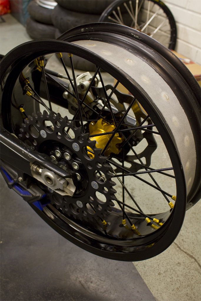

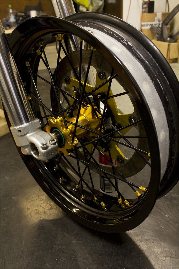

make|
-11 Burger FS570
Keski-Suomi
5.6.2005 4:20
Re: Supermotojen renkaat/vanteet
ViestiKirjoittanut make| » 16.4.2013 22:01
Tuli näköjään ihan onnistuneet kiekot kun sai kasatuksi ja laitettua paikoilleen.
Anodisoitua ja maalattua pintaa, toimiva yhdistelmä!
2011 Husaberg FS 570
2006 Suzuki GSX-R 600 - ex
AceFin Moderaattori
20.4.2011 19:45
ViestiKirjoittanut AceFin » 16.4.2013 22:15
On muuten nätit! Itelläkin suunnitelmissa viimestään ensi talvena samalla tavalla maalata ja anodisoida, mutta toki nipat ja keskiö oranssilla.

Husky510
Husqvarna SM510R 2010
21.7.2008 11:29
ViestiKirjoittanut Husky510 » 17.4.2013 18:33
Oi oi kun näyttää hienolta, kannattaa anonisoida kun maalata....Tulee paljon makeemmat :D
Husqvarna videoita
alpinestars^
kTm
6.4.2008 13:49
ViestiKirjoittanut alpinestars^ » 17.4.2013 19:48
Huhhuh.. :P Itelläkin piikki kotarissa samat excelin kiekot ja kaipaisivat kyllä jo vähä uutta pintaa, ainakin kehille.. :roll:
