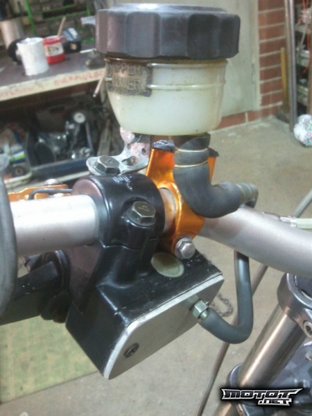

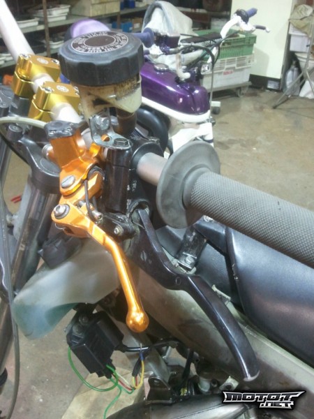

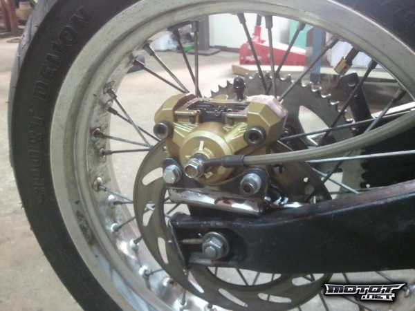

Virittelin tossa derbiin käppäriä. Takavanne ja levy siis piikki gassusta. Aikas paljon isompi levy kun derbis. Satula (2mäntää) ja sylinteri on vanhasta 250 rg gammasta. Sylinteri on siis käännetty ympäri. Ja sitten huomasin että ei toimi tuo sylinteri jos ei laita tulemaan nestettä jostain ylempää. Näin aluksi tarkoitus laittaa jalkajarrulle tuo kultainen ja käsi jarulle haarukan alapuolelle generic skootterin 1 mäntänen etujarrusatula. Ehkä myöhemmin 1 satulainen järjestelmä, jos ei tuo vörki. Mahtaakohan toimia? :roll:

Paremminhan sen 2-satulaisen saa toimimaan jos jalkajarrulle oma satula ja käppärille oma satula.
