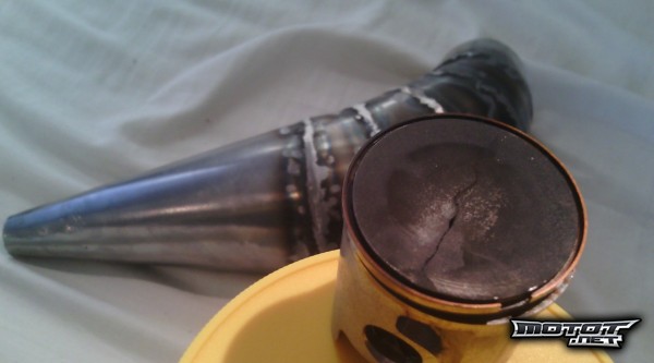

Ja tuo mopo pisti taas männän päreiksi. Puristukset katosi varottamatta ja avaimella kun sörkin tulpanreijästä niin mäntään on reikä tullut. :(
Uskotaan nyt rossipoja spekulointeja laihalla käymisestä ja laitetaan sinne reippaasti isompaa suutinta. Nyt kun suuttimen haku lähti liian pienestä koosta, niin kai se on mahdollista että se on liian laihalla, mutta minä vain en sitä huomaa. Ja jos isompi suutin vain röpöttää, niin sitten sytkää myöhemmälle.

Kauhugallerian uusin jäsen:
Reikäpä reikä. Ihan komiasti sulanut.
Nyt muuten vasta tajusin että tottahan tuo laihalle on vetänyt kannen lopullisten muutosten jälkeen. Enhän minä sen jälkeen tajunnut isompaa suutinta kokeilla kun toimi ihan kivasti sillä mikä siellä oli.
Tällä kuitenkin vedettiin urku auki kehätiellä ennen lopullisia muutoksia, ja silloin oli viellä pienempi tilavuus kannessa. Silloin jos joskus olisi pitänyt hajota nakuttamiseen tai laihailla käyntiin jos niitä silloin olisi ilmennyt.

Hienosti on sulanut. :D
Eikö mitään merkkejä laihalla käymisestä ollut, saa nimittäin aika lämpösenä käydä että noin komean reiän tekee.

Ei. Mitään booamista ei koneen lämmettyä tapahtunut ja tuo männän lakihan on ihan kauttaaltaan lähtenyt sulamaan. Ihme juttu. Pytyssä eikä männän reunoissa ole naarmukaan. Nakutus?
Männän renkaissa sen sijaan oli pienoinen jälki pakoaukon sillan kohdilla, joten sitä hinkutin viellä jonkiverta alas. Olin minä sitä aikaisemminkin viilauksen yhteydessä keventänyt. Tosin jos se on laihalla käynyt niin eiköhän se silta myös kuumenee enempi kuin normaalisti.
E: Moparin myyjä tykkäsi että kävisi helkutin laihalla, kuulemma 30 kokoa isompi suutin olisi hyvä lähtökohta. Pistää kyllä epäilemään ennemminkin imuvuotoa, eli käydääs nyt imukurkku ja magneeton stefa tarkistamssa alkuunsa.
E #2: Mäntä sisässä, Imukaula ja magneeton stefa oli paikoillaan ja pitää. Ryypyn kanssa kun kotia ajelin niin ainakin pintakaasu röpötteli niinkuin ryypyn kanssa säädöissä kuuluukin. Ehkä se imuvuoto voidaan hetkellisesti sivuuttaa ja kokeillaan sitten sitä isompaa suutinta alkuun.

Täähän alkaa muistuttaa niitä pahimpia aikoja benellin kanssa :D Kyllä se siitä kun laittaa kaiken kerralla kuntoon ja huolella tekee niin alkaa pelaamaan. Liian iso suutin vaan alkuun ja pykälä kerrallaan laihentaa niin ei voi mennä pieleen.
On se jännä että mäntä voi kuumeta niin paljon että laki sulaa, mutta ei siltikään leikkaa pyttyyn kiinni.. :D

Joo ei tuo reikä nakutuksesta ole. Liikaa lämpöä.
Jos ne kaasarin säädöt tuntuu olevan kohdallaan, mutta pitkään yhtä jaksosesti vedättäessä kone alkaa pikkuhiljaa uuvahtaa, niin sielä ei bensalinja virtaa tarpeeks kamaa kaasuttimelle. Jos polttoaineen saannissa ei ole ongelmaa ja tulpan lämpöarvokin on kohdallaan (~9), niin sitten aletaan pudottamaan sytkäennakkoa.

Suutinrumban tuloksena paikkansa kaasuttimesta löysi 108 kokoinen suutin (ennen oli 100). Onhan tuollakin jo 16% enemmän reijällä pinta-alaa. Kyllähän joku mode joskus varoitteli 10 kokoa pienemmän suuttimen nostavan pakolämpöjä 200 astetta jossain tietyssä tapauksessa, eli kaiketi se tuon seurauksenakin voi hyvällä tuurilla tuhoa saada aikaan. Nyt kyllä tosissaan harmittaa, että miksen tajunnut isompaa suutinta kannen muutosten jälkeen kokeilla. Kantapään kautta...
Tehokuoppa ei tuolla lähtenyt, kuten jo neulan kanssa seosten vaikutusta kokeillessa tuli todettua. 120 kokoisella suuttimella se tosin tuntui kadonneen, mutta eihän mopo sillä kiertänytkään 9k enempi.

Semmoset terveiset männältä. Rupeaa meikäläisen kokeilut näitten halpojen tasalakisiksi sorvattujen mäntien kanssa olemaan tässä :) Täytyy siis kehitellä ihan kuvullinen kansi ja männäksi ostetaan airsaliin myytävä vertex.
Ja sattuipas somasti! Kuvaanhan sattui täysin sattumalta taustalle ilmestymään vähän osviittaa siitä mitä nyt on keretty putken kanssa tyräämään. Alkukäyrä odottelee viellä pullistusta. Ehkäpä nyt on aikaa tuota putkeakin taas vähän duunata kun saa mäntää odotella saksalasta.
Dynovedot tuli kanssa vedettyä vain päivää ennen männän hajoamista. Muutosta on tapahtunut, edistystä ei niinkään. Paitsi tehokuopan osalta. Oranssi käyrä on uudempi:
No mitä v**tua ei edistystä muka? Tossaha o niiQ tullu tehoo lisää! Jeps, vaan kiihtyvyyttä ei. Huomaattoko tuon kuopan keskellä parasta tehoaluetta? Sen ansiosta kiihtyvyyttä väilillä 8500-11500rpm on jopa hiukan vähemmän kuin ennen.

Mäntiä menee :D Ootko ite sorvannu ne männät tasalakisiksi? Onko se laki sitten jo niin ohut vai voisko vieläkin nakuttaa tai jotain? Ei luulis ainakaan liikaa painetta pytyssä olevan vielä noilla tehoilla kierroksiin nähden. Tai eihän noista kiinanmännistä tiedä mikä on liikaa.. :D
Mitä muutoksia koneeseen on siis tehty noiden käyrien välillä? Aika mielenkiintosen näköinen, kumman jyrkästi tosiaan tippuu väännöt huipputehon jälkeen mutta sitten nousee taas hieman. Kuinka paljon kulkua löytyy tällä hetkellä noin suunnilleen?
Ei muuta kuin uusi putki kasaan ja kokeilemaan, se on aina jännä nähdä millä lailla uusi pakopönttö muuttaa tehokäyrää. Itelläkin olisi suunnitelmissa vähän pytyn viilausta ja kaikennäköistä muuta kokeilua tälle viikonlopulle jos sitä kuuluisaa piikkiä saisi sinne käyrään taiottua mutta saa nähdä viitsiikö sitä vaivautua täältä sisältä lämpimästä.. :s

Hajoamisen syyksi epäilen ihan vaan että liian vähän huonolaatuista matskua laessa. Kaverin kanssa ajettaessa sitten kierrosten ja kuorman noustessa jatkuvasti suuriksi päätti väsähtää. Matskua laesta löytyy tasalakiseksi sorvattuna n. 3.5mm.
Niin ja menneittein mäntien arvo yhteenlakuettuna tekee semmoset 54€ ja moparista voi hakea ilman kovin suuria bensakuluja. Ehkä nää halvat männät on siis ihan hyviä "harjotteluun" ;)
