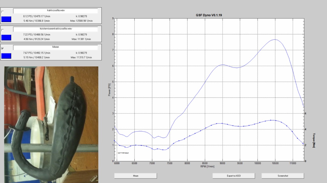

Noniin! Äänitys vedot viimein tehtynä ja pidemmittä puheitta:
SIninen siis uudempi jos jollekkin on epäselvää. Kone oli snadisti kylmä joka vähän vääristää tuloksia, mm ainakin syventää tehokuoppaa. Pitäis varmaan pahvi laittaa taas syylärin eteen kun saisi 5 km ajaa aina ennenkä lopettaa tehokuopan kohdilla pätkimisen.
Mutta siis. Kiertää enempi ainakin ja ompahan vääntöäkin tullut kaiketi lisää. (oletetaan nyt että arvot ohjelmassa on hehtaarilla) Tehoa on nyt kuitenkin enempi ja sen tuntee.
Tehoalue on turhan kapea. En ole kokeillut riittääkö laajuus isoimmille vaihteille, mutta laajempi tehoalue halutaan jo ihan muistakin syistä. Myös nuo kierrokset yltää vähän korkeammalle kuin suunnittelin.

Empiiristen ja laskennallisten testien perusteella oon tullu siihen tulokseen että ihminen aistii kiihtyvyyttä (eli vääntöä) kaikista parhaiten. Persedyno kyllä sekoaa senkin suhteen ihan täysin jos välityksiä mennään vaihtamaan.
Aika samalla tavalla käyrissä ilmenee nuo heikot kohdat, vaikka pakoputki onkin muuten vaikuttanut dramaattisesti. Liekö monttujen aiheuttaja jossain muualla kuin putkessa...

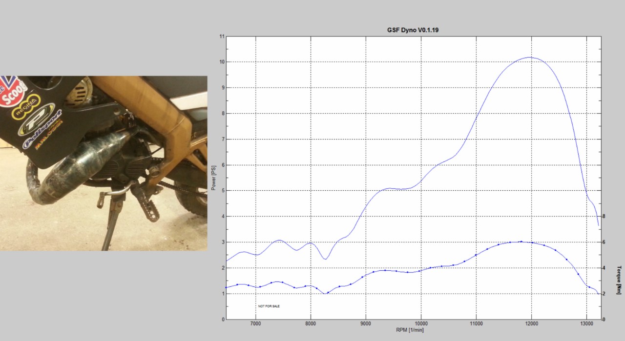

No ei suatana, tuohan lähtee jo :D 9 kaakkia takaselta ja muikeasti kierroksia, ei voi ainakaan huonoksi tuota putkea haukkua. Kyllä kai noilla reserveillä pitäis mennä jo satku rikki. Tosin tehokäyrän muotoa kun kattoo niin tuosta sitä piikkiä kirjaimellisesti löytyy :D Tuossa on se hyvä puoli että polizein varalta kun laittaa rajoittimen tuohon tehoalueen alapuolelle niin vaikuttaa varmasti aivan vakiopeliltä.
Kärsiikö udella vähän mittoja tuosta putkesta, kuinka paksu keskilieriö on ja loppupään halkaisija? Ootko mittaillu minkä verran mitat eroaa turpokitistä? Entäs ootko kokeillu putkilaskurilla että millä äänennopeuden arvolla huipputeho tulee juuri noille kierroksille tuolla 720mm putken pituudella?

rossipoika kirjoitti:Aika samalla tavalla käyrissä ilmenee nuo heikot kohdat, vaikka pakoputki onkin muuten vaikuttanut dramaattisesti. Liekö monttujen aiheuttaja jossain muualla kuin putkessa...
Näitä kuoppia pohtiessani tulin tulokseen että tuo 10k kierroksilla ilmenevä on se perinteinen tehokuoppa. Se näkyy vedoissa hyvin terävänä koska vähänkään kylmemmällä moottorilla tosiaan rötää siinä pari kertaa.
Tuo 8k kiekkojen kuoppa taas sitten juontaisi juurensa johonkin heikkoon kohtaan joko moottorissa, tai sitten putki sotkee moottorin toimintaa tuolta alueelta. Tosta keskiarvokäyrästä on aika hankala katsoa kun 2/3 äänitteistä oli melko huonolaatuisia,
Tässäpä laadullisesti paras käyrä tutkailtavaksi:
Tuosta näkyy että vääntö kääntyy laskuun jo 6krpm jälkeen ja nousee taas 8krpm josta jatkaa melko tasaisesti tehokuoppaan asti.
Varsinainen tehoalue sitten on kyllä jo kivan muotoinen :) Vaan eipä nuo väännöt vieläkään päätä huimaa ei.

Palezu kirjoitti:Kärsiikö udella vähän mittoja tuosta putkesta, kuinka paksu keskilieriö on ja loppupään halkaisija? Ootko mittaillu minkä verran mitat eroaa turpokitistä? Entäs ootko kokeillu putkilaskurilla että millä äänennopeuden arvolla huipputeho tulee juuri noille kierroksille tuolla 720mm putken pituudella?
Keskilieriöllä on paksuutta 89.4. Pakoaukon pinta-alasta katsottuna se on tasan tuo 3.25 kerroin. Tämä tekee vastiksen jyrkkyydeksi 11.5 astetta 720 viritetyllä piteedella.
Loppupilli olikin sitten jännä. En osannut päättää laskenko tuon laipalta (vaivaiset 24 milliä) vai pakoaukolta (600mm^2). Lopulta kuitenkin jotenkin päädyin 17mm pilliin joka on laipalta laskettuna 0.7 kertoimella eli 8 bar paineilla. Eli osuisi jotenkuten noille tehoille.
E: Niin se äänennopeus on nopiaan laskettuna 527m/s. Voiko tuosta johtopäätöksiä vetää, en tiiä. Onhan tuosta pohja toki seuraavalle tuutille.

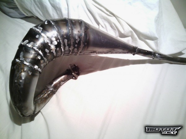

Tereve. Tässä kaikessa hiljaisuudessa lopetin hiljaiselon mopoilualalla kun autosta loppui värkkäilyt kesken ja rupesi kaksitahdin kaunis käry taas valtaamaan mieltäni.
Joku on saattanut saada vihiä galleriasta että on vähän putkihommia taas tullut tehtyä.
Hommahan lähti pakoputkikaavan kehittelystä ja nyt on tehty kaksi kokeilua mun puolesta omilla kaavoilla.
On sitä eräs toinenkin käyttäjänimike kokeillut. Josko saataisiin häneltäkin jutuntynkää johonkin väliin joskus ;)
Ensimmäiseen putkeen arvot haettiin antamaan pikkukrossien putkia mukailevia ketunhäntiä. Valmistuksessa tuli putkeen irvokkaita ryppyjä ja testattuna kaavan pituuslasku paljastui huonoksi.
Ihan ok käyrä mutta parempaankin pystytään.
Toiseen putkeen haettiin kaavan ääriarvoja huonolla simulaattorilla ja kokeiltiin niitä käytännössä. Huono pituuslasku myös muutettiin, kuin myös valmistusmenetelmä.
Sanotaanko näin että lopputulos alkaa olla jo sinne päin.
